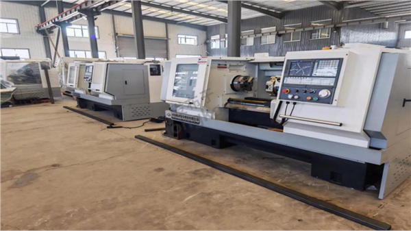

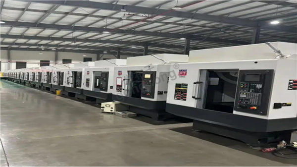

在机械加工行业数字化转型进程中,某精密零部件制造企业面临车间设备互联的典型挑战。该企业生产线上配置了多台不同时期引进的数控车床,其中较新的设备支持以太网通信,而早期投入使用的多台高端数控系统仅支持PROFIBUS现场总线协议。与此同时,企业中央监控系统基于工业以太网架构,采用MODBUS TCP协议进行数据采集与监控。这种协议异构导致车间形成信息孤岛,设备数据无法统一采集,生产状态难以实时监控,制约了生产效率提升与智能化管理实施。

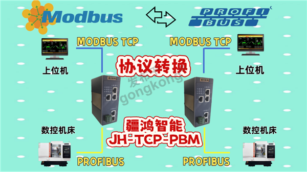

针对这一特定场景,我们设计并部署了MODBUS TCP/PROFIBUS双向网关解决方案。该网关在通信架构中扮演着关键的中介与转换角色:在以太网侧作为MODBUS TCP从站,响应上位监控系统的数据请求;在设备侧作为PROFIBUS主站,主动轮询连接的各数控机床数据。
技术实现上,网关内部建立了精准的协议映射机制。通过配置软件,将PROFIBUS从站设备的输入/输出区域与MODBUS TCP保持寄存器进行逻辑对应,实现数据双向透明传输。特别针对车床加工场景,我们优化了通信周期配置,确保主轴转速、进给率、刀具状态等关键数据的实时性,同时为报警信息设置了优先传输通道。
 关键设备与应用配置
本项目采用的网关设备具备双处理器架构,分别独立处理PROFIBUS协议栈和TCP/IP协议栈,确保通信性能与稳定性。在PROFIBUS网络侧,网关作为一类主站,通过DP接口连接三台SIEMENS 840D数控系统车床,采用线性拓扑结构,通信速率设置为1.5Mbps,平衡了传输效率与抗干扰需求。
在以太网侧,网关配置固定IP地址,作为从站设备接入车间工业环网。上位监控系统(基于Ignition SCADA平台)通过预先定义的寄存器映射表,可访问每台车床的128个加工参数和32个状态标志。实际部署中,我们为每台机床建立了独立的数据块分区,避免地址冲突,并启用网关的断线缓存功能,确保网络波动时数据完整性。
