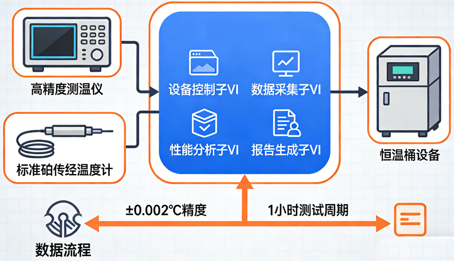

恒温槽作为计量校准、工业生产中的关键设备,其温度稳定性和均匀性直接决定测试数据可靠性。依据 JJF 1030-2010 检定规程,传统测试需人工操作标准铂电阻温度计,在温度波动性测试中需每分钟至少 6 次、持续 10 分钟读取数据,均匀性测试需覆盖 8 个点位共 64 组数据记录,存在测试周期长、人工读数误差大、数据追溯困难等问题。基于 LabVIEW 开发自动测试系统,核心需求包括:实现双通道温度数据自动采集、满足规程要求的高精度测试、数据实时记录存储、一键生成标准化报告,同时提升测试效率与数据准确性。
系统硬件配置
(一)核心硬件组成
  1. 高精度测温模块:选用双通道高精度测温仪,温度测量范围 - 200~660℃,准确度优于 ±0.005℃,支持 USB-B 接口与 PC 机通讯,可同步采集标准铂电阻温度计的温度值与电阻值。
  2. 标准测温元件:采用一等和二等标准铂电阻温度计,分别作为固定参考与移动测试单元,通过四线制接线方式降低引线误差。
  3. 辅助装置:含固定温度计支架、可旋转移动温度计支架,以及低电势接线盒,确保信号传输稳定性。
(二)LabVIEW 适配优势
LabVIEW 通过内置 VISA 驱动库直接对接高精度测温仪,无需额外开发底层通讯协议,可快速实现设备连接与控制。针对测温仪的 16 进制通讯协议,通过 LabVIEW 字符串处理函数完成指令封装与数据解析,同时利用 DAQ 模块实现采样间隔精准控制,完美匹配 JJF 1030-2010 规程中 “采样间隔不超过 10s” 的要求。

(三)LabVIEW 带来的核心价值
  1. 效率提升:单台设备测试时间从传统人工 4 小时缩短至 1 小时内,数据采集、计算、报告生成全流程自动化;
  2. 精度保障:消除人工读数误差,数据重复性误差≤±0.0005℃,符合 JJF 1030-2010 规程要求;
  3. 操作便捷:图形化前面板直观展示测试状态,无需专业编程知识即可完成操作;
  4. 可扩展性:模块化设计支持新增测试指标、扩展测试点位,适配不同型号恒温槽。
