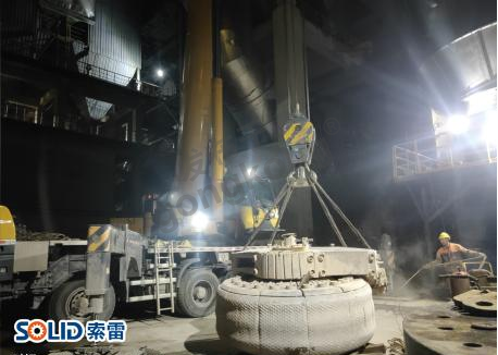

作为深耕工业设备修复领域多年的技术人员,我近期与同事驱车1800公里,从淄博奔赴四川水泥公司,完成了三台立磨辊芯的磨损修复工作。此次现场实操不仅积累了宝贵经验,更让我对立磨辊芯磨损的成因、危害及修复技术有了更深刻的认知。
一、现场直击:立磨辊芯磨损的核心成因
抵达现场后,经细致检测发现,三台立磨辊芯均存在不同程度磨损,主要表现为表面冲击坑、局部锈蚀,磨损深度约0.3mm,磨损宽度615mm、长度816mm,虽未造成严重设备故障,但已影响运行稳定性。结合水泥行业工况及现场排查,立磨辊芯磨损的核心成因主要有三点:

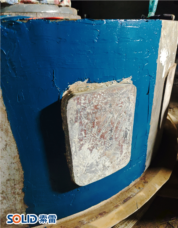

本次修复立磨辊芯磨损我们采用索雷碳纳米聚合物材料SD7100及基准刮研修复工艺,全程现场在线作业,仅用两天多时间就完成三台设备修复,相比传统工艺优势极为显著,具体体现在三个核心维度:
1. 修复精度高,贴合度达100%

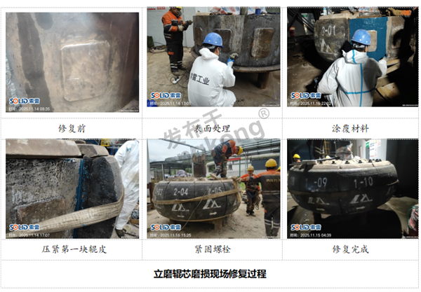

传统堆焊、电刷镀工艺易导致辊芯变形、表面精度不足,且受磨损量限制较大。而索雷SD7100材料具备优异的塑形能力,我们通过“空试定位-精准涂覆-加压固化”流程,先对辊芯与辊皮进行空试,标记磨损重点区域,再按比例调制材料,用黄刮板均匀涂覆,确保材料填充至每一处磨损间隙,固化后配合面贴合度达100%,精准恢复辊芯原始尺寸,最终调整辊皮间隙至7-8mm的标准范围。
2. 常温作业,无设备损伤风险
立磨辊芯材质为铸钢,传统补焊工艺需高温作业,易引发辊芯内部应力集中、裂纹扩展,甚至导致设备报废。索雷碳纳米聚合物材料技术类似“冷焊粘结”原理,无需高温、明火,依托材料超强粘结力与金属级弹性变形能力,在修复过程中不会对辊芯基体造成任何损伤,同时能有效隔绝粉尘、水分侵蚀,延缓后续磨损。
3. 高效低成本,大幅缩短停机时间
水泥行业停机损失巨大,传统修复工艺需拆卸设备、转运至场外加工,周期通常长达7-10天,综合成本高昂。本次我们全程现场作业,从表面预处理(烤油、打磨、无水乙醇清洗)到材料涂覆、固化、验收,单台设备修复仅需8-10小时,三台设备合计耗材35组,综合修复成本仅为传统工艺的30%-40%。且材料固化后抗压强度、耐磨性远超传统修复层,预计使用寿命可达传统工艺的2-3倍。

此次修复让我深刻体会到,立磨辊芯磨损修复并非简单“填补磨损”,而是要从根源上解决配合精度、耐磨防护问题。技术指导过程中必须全程在岗把控细节,比如表面打磨需确保露出金属本色并形成合适粗糙度,材料调制需严格按比例混合均匀,这些细节直接决定修复效果。
