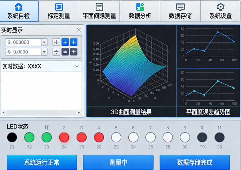

在工业精密装配场景中(如隔振系统垫片适配、精密结构安装间隙检测),非平行金属平面的间距测量与平面度评估是保障装配精度的关键环节。传统人工测量(机械尺 + 手工研磨)存在效率低、误差大(±0.1mm 以上)、无法实时反馈数据等问题;现有测量设备或仅适用于平行平面、或成本高昂(激光 3D 扫描)、或数据处理复杂(CCD 图像分析),难以满足小间隙(200-300mm)、非平行面、高精度(±0.02mm 级)的现场测量需求。
需求:
  1. 实现 10 + 测点的非接触式同步数据采集,避免对被测表面造成损伤;
  2. 实时计算非平行平面间各测点间距,精度≤±0.02mm;
  3. 自动评估被测平面的平面度误差,符合国标最小包容区域法;
  4. 支持数据实时可视化、历史数据存储与追溯;
  5. 系统结构简单、操作便捷,适配工业现场环境(抗油污、电磁干扰)。

(4)平面度误差分析模块(核心算法落地)
  • 国标适配:基于最小包容区域法,通过粒子群算法求解理想平面方程z=ax+by+c;
  • LabVIEW 关键技术:
    • 算法集成:通过 LabVIEW 的 Python 节点调用粒子群算法(参数:粒子维数 3、种群规模 20、最大迭代 60 次),实现平面度误差快速求解,迭代收敛时间≤2s;
    • 误差计算:利用公式节点实现测量点到理想平面距离公式di=a2+b2+1z−axi−byi−c批量计算,通过数组极值控件获取di的最大值与最小值,平面度误差f=max(di)−min(di);
    • 可视化:3D 曲面图控件实时渲染被测平面形貌,2D 折线图显示迭代收敛曲线,支持切换 “以平均值为基准”“以最小值为基准” 的误差展示模式。

(6)前面板交互设计(工业级适配)
  • 布局:采用选项卡控件分区(系统自检、测量界面、数据分析、历史查询),避免界面拥挤;
  • 可视化:数值显示控件实时展示各测点间距(保留 3 位小数),LED 指示灯显示系统状态(绿色运行、黄色标定、红色异常);
  • 操作:一键启动 / 停止测量,标定过程全自动(仅需放置标定板并点击 “开始标定”),无需专业人员操作。

实测效果
1. 核心指标达成情况
  • 测量精度:非平行平面间距测量误差≤±0.018mm,平面度误差评估误差≤±0.005mm,满足设计要求;
  • 采集效率:单组测量周期≤5s(含数据采集、计算、显示),支持连续测量模式(间隔可设 1-60s);
  • 环境适应性:在工业车间(温度 - 10~40℃、油污环境)下连续运行 8 小时,数据稳定性≤±0.003mm;
  • 数据存储:支持 10 万 + 组历史数据存储,查询响应时间≤1s。
