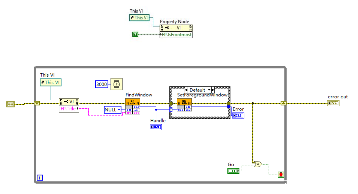

LabVIEW 自带的IsFrontmost属性仅能让前面板在LabVIEW 内部窗口中置顶,无法覆盖浏览器、文件资源管理器等其他桌面应用。
通过调用 Windows 系统库User32.dll中的FindWindowASetForegroundWindow函数,可实现前面板置于所有桌面窗口最前端,适用于 LabVIEW Base/Full/Professional 全版本(Windows 系统)。
原理
  1. FindWindowA:根据窗口标题(前面板名称)获取窗口句柄(唯一标识)。
  2. SetForegroundWindow:通过窗口句柄,将目标窗口激活并置于所有桌面窗口最前端。
  3. 结合 LabVIEW 属性节点获取前面板名称,实现 “自动匹配窗口 + 强制置顶” 的闭环。
实现步骤
步骤 1:准备工作
  1. 打开目标 VI,记录 / 设置前面板标题(VI 属性 → Window Appearance → 自定义窗口标题,确保唯一,避免匹配错误)。
  2. 确认系统 User32.dll 路径:C:\WINDOWS\system32\User32.dll(Windows 系统默认路径,无需额外安装)。
步骤 2:搭建程序框图(核心代码)
1. 获取前面板名称(属性节点)
  • 右键程序框图空白处 → Programming → Application Control → VI Server Reference,拖入 “VI 服务器引用”。
  • 右键引用 → Select VI Server Class → VI → Front Panel,切换为 “前面板引用”。
  • 右键前面板引用 → Create → Property Node → Name,获取前面板标题(字符串输出)。
2. 调用 User32.dll 函数(调用库函数节点)
(1)调用 FindWindowA(获取窗口句柄)
  • 拖入 Call Library Function Node(Programming → Application Control),双击配置:
    • Library Name or Path:输入 User32.dll(或完整路径 C:\WINDOWS\system32\User32.dll)。
    • Function Name:输入 FindWindowA
    • Return Type:选择 Numeric → Unsigned 32-bit Integer (U32)(窗口句柄类型)。
    • Parameters:添加 2 个输入参数:
      • 参数 1:lpClassName → Type = String,Pass = Pointer to String,Value = 空字符串(不按类名匹配)。
      • 参数 2:lpWindowName → Type = String,Pass = Pointer to String,Value = 连接前面板 “Name” 属性节点(按窗口标题匹配)。
(2)调用 SetForegroundWindow(置顶窗口)
  • 再拖入 Call Library Function Node,双击配置:
    • Function Name:输入 SetForegroundWindow
    • Return Type:选择 Numeric → Boolean(函数执行结果,可忽略)。
    • Parameters:添加 1 个输入参数:
      • 参数 1:hWnd → Type = Numeric → Unsigned 32-bit Integer (U32),Pass = Value,Value = 连接 FindWindowA 的输出(窗口句柄)。
3. 循环置顶(可选,实现持续置顶)
  • 拖入 While Loop,将上述 “获取句柄 + 置顶” 逻辑放入循环内。
  • 添加 Wait (ms) 函数(如 3000 ms),设置置顶间隔(示例:每 3 秒强制置顶一次)。
  • 循环条件连接 “停止按钮”,实现可控运行。
步骤 3:运行验证
  1. 运行 VI,打开浏览器、文件资源管理器等非 LabVIEW 窗口。
  2. 观察:VI 前面板会按设定间隔(如 3 秒)自动弹出,置于所有桌面窗口最前端。
