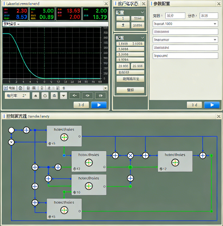

多推进器航行体作为水下作业的核心装备,其高精度动力定位能力直接决定作业效率与任务安全性。传统数值仿真方法因模型简化、干扰模拟理想化等问题,难以精准验证控制算法与推力分配策略的工程实用性。基于 LabVIEW 图形化编程平台,构建了一套集多源感知、实时控制、模块化扩展于一体的多推进器航行体动力定位控制系统。该系统融合全站仪与惯性导航的组合测量方案,采用 PID 控制算法与二次规划推力分配算法,通过上下位机协同架构实现航行体多自由度运动的精准调控。
原理架构
1. 动力定位控制逻辑闭环
系统以 “感知 - 决策 - 执行” 为核心闭环,通过多源传感器融合获取航行体状态,经控制算法解算后驱动多推进器协同工作,实现高精度定位与姿态稳定。
  • 感知层:采用全站仪 + 惯性导航组合导航方案,全站仪提供北东天坐标系下的绝对位置数据(精度 ±0.01m),惯性导航系统输出航向、横倾、纵倾等姿态参数(更新频率 100Hz),两者互补消除单一传感器的漂移与延迟问题。
  • 决策层:基于 PID 控制算法计算三方向力(纵向、横向、垂向)和三方向力矩(横摇、纵摇、艏摇),再通过二次规划推力分配算法,将总控制力 / 力矩合理分配至 10 个推进器,确保推进系统输出最优且无耦合干涉。
  • 执行层:通过 PWM 脉宽调制技术控制推进器转速,实现推力连续可调,正向最大推力 50N、反向 30N,满足多自由度运动的动力需求。

2. LabVIEW 软件模块化设计
(1)下位机程序设计
  • 数据采集模块:采用 “串口中断 + 缓冲区” 机制,每 10ms 读取一次惯导数据,解析报文后通过网络变量上传至上位机,数据丢包率≤0.1%。
  • PWM 控制模块:接收上位机下发的推力指令,通过公式 Cpwm=Fcmd/Fmax×40+150转换为寄存器值(范围 110~190),10 路 PWM 信号同步输出,相位差≤1μs。
  • 自启动配置:通过 LabVIEW Real-Time 模块设置启动项,下位机上电后自动加载程序,无需人工干预,提升系统可靠性。
(2)上位机程序设计
  • 运动参数显示模块:利用 LabVIEW 二维图像控件构建航向标尺(精度 0.5°)和三维航行体模型,实时刷新位置(N/E/H)、姿态(ψ/θ/φ)数据,刷新频率 20Hz,直观呈现运动状态。
  • 参数设置模块:分为水平面、垂直面、推进器三类参数区,支持 PID 系数、目标位置、推力限制等参数在线修改,修改后实时生效,无需重启系统。
  • 手动测试模块:提供力 / 力矩手动输入界面,可单独控制单个或多个推进器动作,用于推力分配逻辑验证和故障排查(如推进器堵转检测)。
  • 数据记录模块:自动存储试验数据(位置、姿态、推力值),格式为 TDMS,支持离线导出至 Excel,采样间隔可设置(10ms~1s)。

3. 典型问题与优化方案
  • 问题 1:航向控制超调量达 8°,导致位置稳态波动。
优化:引入动态 PID 参数,超调阶段降低kp至 3.5,稳态阶段恢复 5.2,超调量降至 3° 以内。
  • 问题 2:垂向位置存在 0.15m 稳态偏差。
优化:在 PID 积分项中加入浮力补偿系数(0.02N/s),修正推进器推力输出,偏差降至 0.08m。
  • 问题 3:多推进器同步性差,动作延迟不一致。
优化:采用 “硬件触发同步” 机制,下位机通过 GPIO 口同步启动 10 路 PWM 输出,延迟差≤0.5μs。
