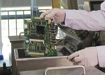

3、严格控湿
存储环境将高TG板材存放在干燥、通风、温度适宜的环境中,有条件的可使用干燥柜进行存储,并严格控制存储时间,避免板材长时间暴露在潮湿环境中。
预烘烤处理在贴片加工前,对板材进行预烘烤,以去除板材内部的水分。烘烤温度和时间应根据板材的特性和制造商的建议进行设定,一般在100~150℃下烘烤4~8小时左右。
