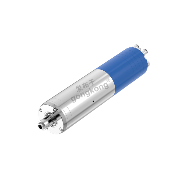

一、技术架构与核心性能8040-S1电主轴采用内装式三相交流异步感应电机设计,通过驱动器闭环控制实现高转速精密加工,其核心优势源于结构设计与关键部件的优化配置。8040-E2.png该主轴搭载进口陶瓷球轴承,采用密封式油脂润滑方案,配合气密式前端密封结构,在实现防尘防水的同时,将锥面跳动控制在1.0μm(max),轴端静态偏摆≤8.0μm,振动值≤0.6mm/s,为高精度加工提供了基础保障。 动力性能方面,主轴最高转速可达40000rpm,匹配1333Hz最高频率,4kW最大功率与2N·m最大扭矩的输出特性,可适配多类型材料加工需求。强制冷却系统通过冷却液流经外壳通道带走运转热量,结合内置PTC测温传感器(温控点130℃),使主轴运行温度稳定在安全区间,有效延长轴承使用寿命。ER16刀具接口搭配0-10mm直柄刀柄夹持范围,手动换刀方式虽操作简便,需注意夹持精度对加工质量的影响。
二、应用适配与参数匹配 从应用场景来看,该电主轴专为铣削、钻孔、雕刻、磨削四类加工类型设计,可加工金属、烧结材料、塑料、木材、石墨、石材、玻璃和陶瓷等多种材质,适用范围覆盖通用精密加工领域。其装配面直径80mm的结构设计,需搭配刚性适配的机床床身,以抵消高速旋转产生的力学载荷。 电气连接与参数配置是保障主轴性能的关键。电源接线采用三相三线制,蓝色、红色、白色导线分别对应U、V、W相序,黄绿色为接地线,棕色导线用于温控信号传输,旋转方向异常时可通过调换任意两相校正。变频器参数需严格匹配,台达VFD-B系列需将最高操作频率、电机额定频率均设定为1333Hz,中间频率167Hz对应中间电压50V;台达MS300系列则需设置载波频率15,第一加速时间5秒、减速时间2.5秒,确保动力输出平稳。
三、运维关键技术要点冷却系统的规范使用直接影响主轴稳定性。冷却水需满足硬度1-15dH、pH值7-9的指标,添加20%防冻剂N作为腐蚀防护,禁止使用纯净水或蒸馏水,避免部件腐蚀与通道结垢。冷却系统需保证1.5-2.0L/min流量与≥0.25MPa压力,软管最小直径5.5mm,起动前温度不低于20℃,回流温度不高于40℃,且需使用防紫外线软管。 压缩空气供给需符合ISO8573-1标准,固体污染物等级3、含水量等级4、含油总量等级3,其中吹尘气压力2.5-3bar,刀具清洁压力3-3.5bar,刀具更换气动装置需维持6bar压力。每日启动时,应在刀具夹紧状态下以50%额定转速预热2分钟;存放后启动需先适配温度(温差≤10℃),经50%转速运行5分钟、80%转速运行2分钟的梯度预热流程,保护轴承润滑系统。
四、安全规范与寿命管理安全操作方面,主轴安装、调试及维护需由专业人员执行,仅允许固定安装于设备内后启动运行,避免高速旋转部件引发安全风险。刀具选用需符合DIN ISO 1940标准,质量动平衡等级达到G2.5,刀刃直径不超过最大夹紧范围,且需牢固夹紧防止离心力甩出。接地操作需遵循GB/T50065-2011规范,接地极电阻小于4Ω,机台与地线不得存在电压。 日常保养中,每日需清洁主轴接合面、支架及刀具夹,仅可使用干净软布或毛刷,禁止压缩空气、超声波及蒸汽喷射清洁。每次换刀时需清洁转子内锥与索咀外锥柄,并涂覆薄层油脂膜提升夹紧性能。长期存放需卧式放置于10-30℃、相对湿度<50%的环境4周手动转动转子至少10次,最长存放期限为2年。维修时需确保转子完全停止,轴承为永久油脂润滑,无需额外加注润滑剂。
