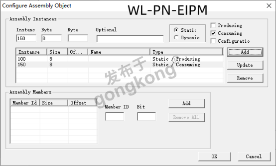

  1. 创建工程EIPScan从站设定
点击“OK”按钮开启软件,具体情况如图所示
2)添加EIP模拟从站配置
在所选IP地址对应的电脑图标上点击鼠标右键,情况如图所示
首先对EIP从站向网关主站的输出数据长度进行设置,于“Instance”栏输入数值“100”,在首格“Byte”栏输入配置数据长度“2”,并勾选“static”以及“Producing”选项,具体如图所示
  1. 点击“Add”按钮,将配置添加至数据确认区,如图所示
  1. 随后设置EIP从站针对网关主站的输入数据长度,于“Instance”栏输入数值“150”,在首格“Byte”栏输入配置数据长度“2”,勾选“static”以及“Consuming”选项,如图所示
5)点击“ADD”按钮,将配置添加至数据确认区,如图所示
6)点击“OK”按钮,将EIP从站配置添加至软件配置中,如图所示
需保证配置信息与实际机器人相契合,做好数据采集的前期准备工作。获取配置信息后,需严格核查该信息与实际机器人的一致性,确保机器人的IP地址设置精准、端口号与profinetEthernetIP网关(WL-PN-EIPM)配置相匹配、数据输入输出长度满足实际需求。
