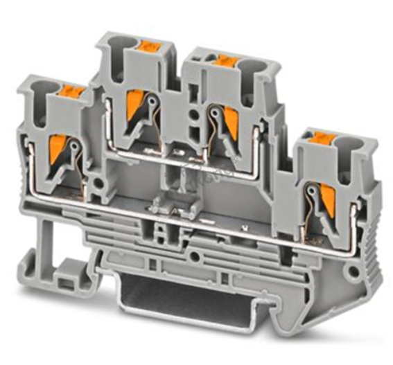

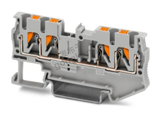

image.pngimage.png请教下大家,这2类端子。都是使用什么符号来表示的。或者是自定义连接符号?

符号是一样的,在端子排导航器创建新功能,选择端子层数和样式,从导航器拉出来用,或者插入端子了从导航器分配。这样出来的报表基本没问题

能请教一下楼主, 这种端子是怎么紧固的
回复本条
  • 半月111
    扣在导轨槽上的
    2026-01-21 23:23:37回复
  • 小VC楼主
    接线是直插式的,端子一般安装在导轨上。侧面可以加端板,终端有导轨固定块
    2026-01-22 17:37:08回复
