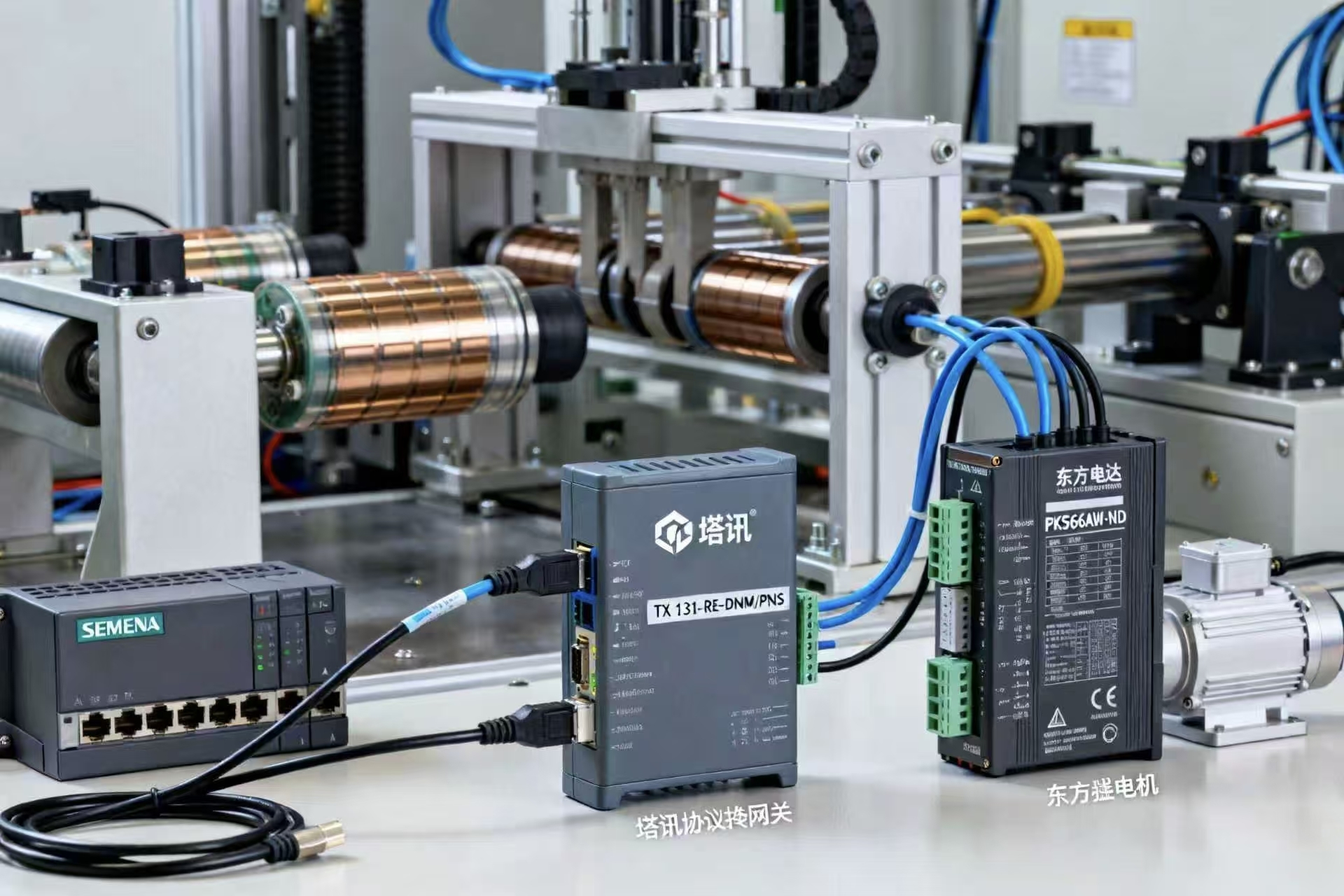

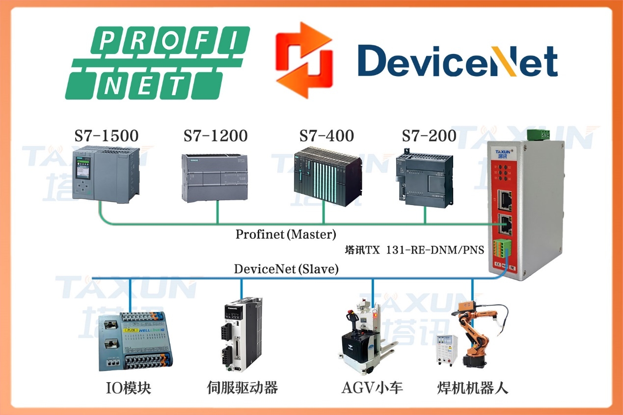

三、系统整体架构与连接方式
本系统以协议转换为核心,构建了 “PLC - 网关 - 驱动器” 的三层通信架构,网关承担 DeviceNet 主站和 ProfiNet 从站的双重职责,具体连接方式如下:
1.ProfiNet 侧连接
西门子 1200 PLC 作为 ProfiNet 主站,通过工业以太网电缆连接至工业交换机,塔讯TX 131-RE-DNM/PNS协议转换网关 ProfiNet 端口同样接入该交换机,形成 ProfiNet 通信网络。为保障通信稳定性,为 PLC 分配固定 IP 地址 192.168.0.1,网关 ProfiNet 端 IP 地址设置为 192.168.0.2,子网掩码统一为 255.255.255.0
2. DeviceNet 侧连接
塔讯TX 131-RE-DNM/PNS工业智能网关 DeviceNet 端口作为主站,通过 DeviceNet 总线电缆连接东方马达 PK566AW - ND 步进电机驱动器。总线两端安装 120Ω 终端电阻,防止信号反射干扰。驱动器的 DeviceNet 节点地址设置为 3,网关通过该地址对驱动器进行参数读写和控制指令下发。
3. 控制链路
张力传感器实时采集卷绕机极片的张力数据,传输至西门子 1200 PLC。PLC 根据预设张力阈值进行逻辑运算,生成控制指令,通过 ProfiNet 协议发送至塔讯网关。网关将 ProfiNet 协议数据转换为 DeviceNet 协议格式,下发给东方马达驱动器,驱动步进电机带动张力摆辊调整位置,实现张力闭环控制。
