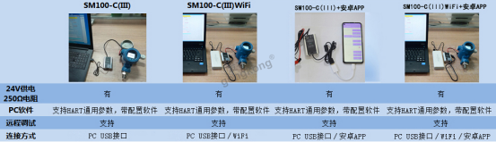

1.5产品选型

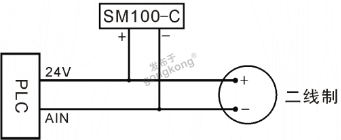

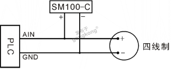

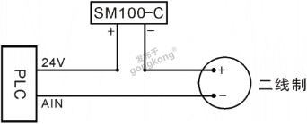

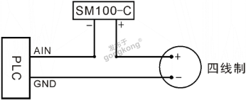

1.6产品接线图
①内置250Ω电阻
②无内置24V及250Ω电阻
③内置24V及250Ω电阻

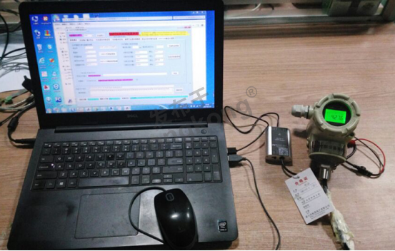

1.7产品应用图
1)产品应用图1
