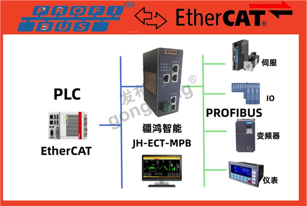

在现代化工生产车间,反应釜的温度、压力、液位等参数犹如流程工业的脉搏,其监测与控制的实时性、精确性直接关乎产品品质、生产安全与运行效率。然而,当面对车间内新老设备并存的异构网络环境时,实现数据的无缝流通与集中管控成为一项严峻挑战。其中,以PROFIBUS为代表的老一代现场总线与倍福(BeckhoffPLC主导的ETHERCAT实时以太网系统之间的互联互通,便是典型场景。此时,一款能够精通“多国语言”的协议转换网关,便扮演了至关重要的“破壁者”角色。
协议背景与项目痛点
PROFIBUS-DP作为一种成熟可靠的现场总线,广泛连接着车间内各类智能仪表、传感器与执行器,负责底层关键数据的采集与指令下发。而ETHERCAT以其卓越的实时性能、高带宽和灵活的拓扑结构,成为现代高性能PLC系统,如倍福CX系列控制器,构建高速控制网络的首选。在某化工反应釜精细化控制项目中,核心难题在于:如何将分散于PROFIBUS网络中的多台智能仪表(主测温度、压力、液位)数据,高效、可靠地集成至基于ETHERCAT架构的中央控制系统,实现统一监控与联动控制,同时避免对现有仪表层的大规模改造。
网关配置:架设数据桥梁
针对此需求,部署一款PROFIBUSETHERCAT网关成为最优解。该网关在拓扑中处于中枢位置:其ETHERCAT端作为从站,无缝接入倍福PLC主站控制的ETHERCAT环形或线形网络;其PROFIBUS端则作为主站,主动轮询或循环访问连接其下的各台PROFIBUS智能仪表从站。
具体配置过程体现了高度的专业性:
1.  网络规划:明确PROFIBUS段的站地址分配、通信速率,以及ETHERCAT网络的分布与同步模式。
2.  网关参数化:通过专用配置软件,精细定义数据交换区。通常将PROFIBUS从站仪表的输入/输出数据(如过程值、状态位)映射至网关的特定内存区域,再将此区域映射为ETHERCAT从站的过程数据对象(PDO),供PLC直接读取或写入。
3.  PLC编程:在倍福TwinCAT工程环境中,识别该网关ETHERCAT从站,并直接访问映射后的数据变量,如同访问本地I/O模块,无需处理底层协议细节。
