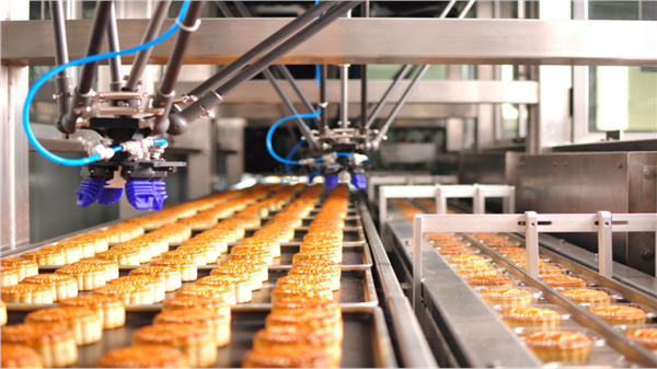

在现代面食制品加工行业中,自动化生产线覆盖了从面团制备、压延成形、蒸煮、冷却、切割到包装的全过程。为确保各环节设备高效协同,工业通信的稳定与实时性至关重要。其中,协议异构常成为系统整合的瓶颈,而工业网关则扮演了数据桥梁的核心角色。本文将围绕PROFIBUSETHERCAT网关在一条面食自动化生产线中的实际应用展开分析。
