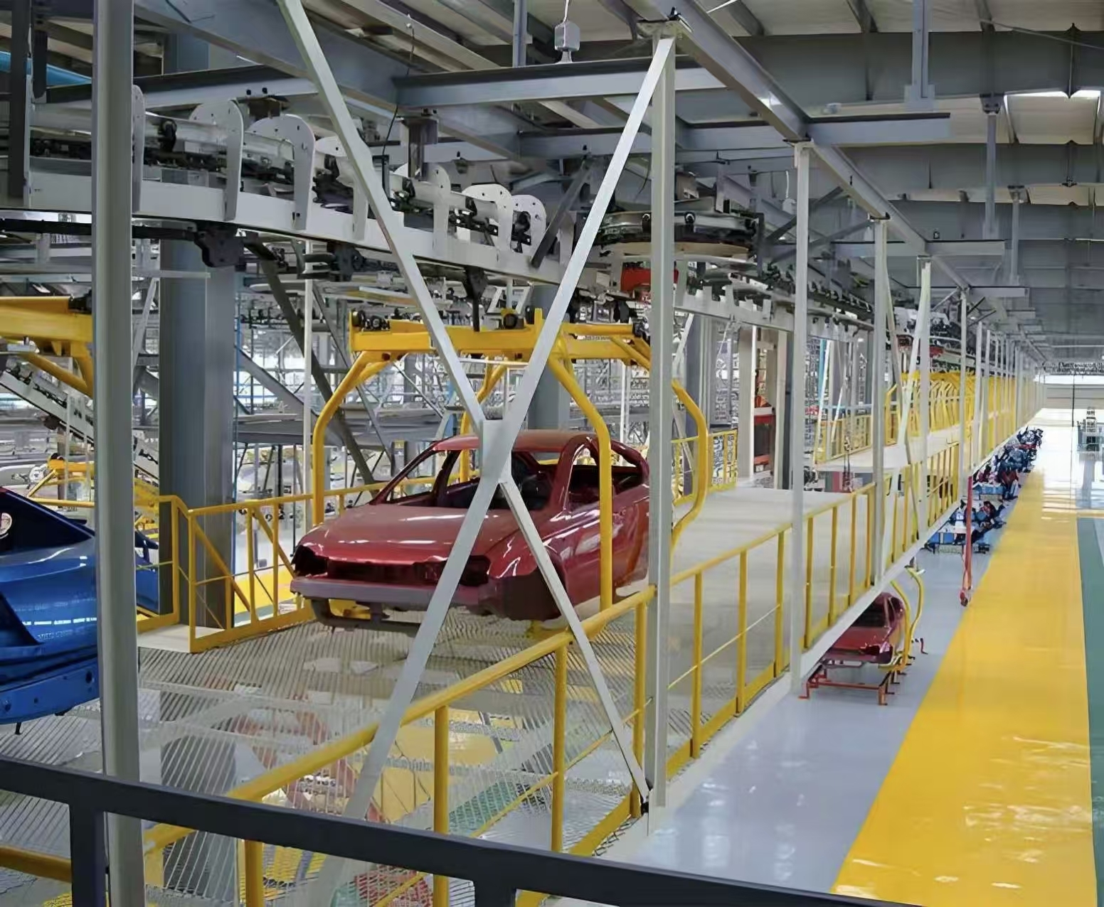

一、项目背景
某汽车零部件制造企业涂装车间输送线承担着工件脱脂、磷化、喷涂、烘干等全流程的转运任务,是保障涂装工艺连续运行的核心设备。该车间原有输送线驱动系统采用丹佛斯 FC - 051P1K 变频器,其通讯协议为 DeviceNet,而车间新增的控制系统选用西门子 1200 系列 PLC,采用 ProfiNet 协议。由于两种设备通讯协议不兼容,导致 PLC 无法对变频器进行精准的启停控制、频率调节,也无法实时获取设备运行状态和故障信息,输送线频繁出现速度波动、启停不同步等问题,严重影响了工件涂装质量和生产效率。为解决这一协议互通难题,企业最终选用塔讯品牌的TX 131-RE-DNM/PNS型号协议转换网关,构建起 PLC 与变频器之间稳定的通讯链路。

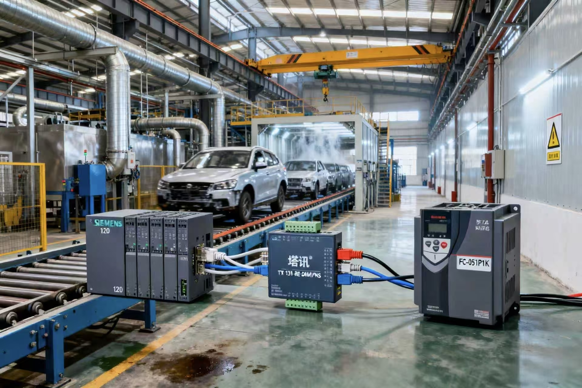

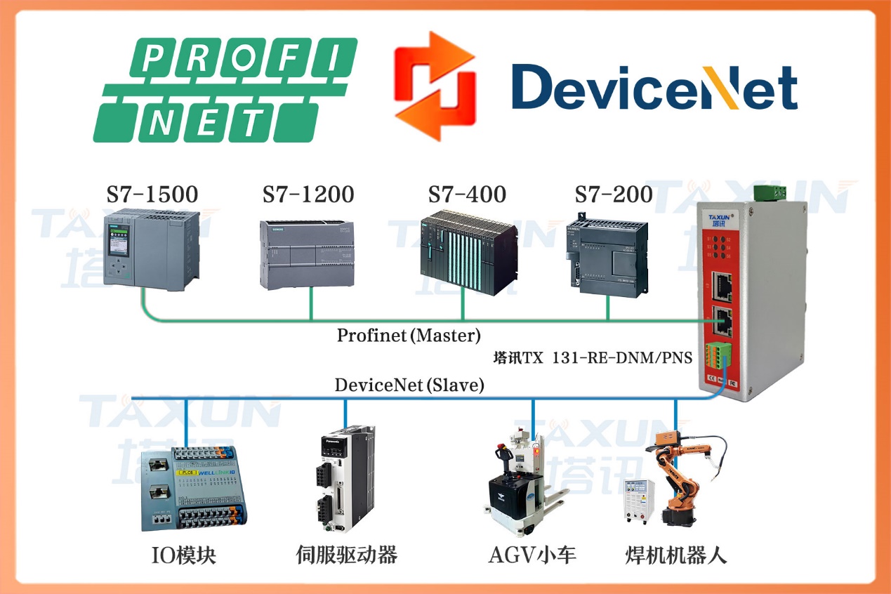

三、系统架构设计
本项目采用 “PLC - 网关 - 变频器” 的三层通讯架构,明确各设备的协议角色和数据流向。西门子 1200 PLC 作为 ProfiNet 主站,通过 ProfiNet 总线连接塔讯TX 131-RE-DNM/PNS工业级协议转换网关 ProfiNet 接口,网关在此链路中作为从站接收 PLC 的控制指令,并上传设备状态数据。同时,网关的 DeviceNet 接口以主站身份,通过 DeviceNet 电缆连接丹佛斯 FC - 051P1K 变频器的 DeviceNet 通讯口,变频器作为从站响应网关的控制信号,反馈运行参数和故障代码。整个架构中,网关承担协议解析、数据转发的核心作用,实现 ProfiNet 与 DeviceNet 协议的无缝对接。

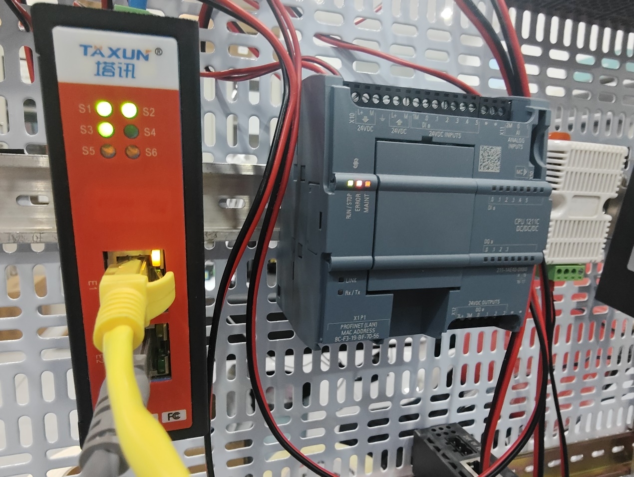

(一) 硬件接线
1.ProfiNet 侧:将西门子 1200 PLC 的 ProfiNet 端口通过网线连接至工业交换机,塔讯网关的 ProfiNet 接口同样接入该交换机,完成 ProfiNet 网络的物理连接。
2.DeviceNet侧:使用 DeviceNet专用电缆,将塔讯网关的 DeviceNet 主站接口与丹佛斯 FC-051P1K 变频器的 DeviceNet 接口串联,同时接入终端电阻,保证总线通讯稳定性。
3.电源连接:为网关接入 24V 直流电源,检查各设备电源极性正确后,接通总电源。
