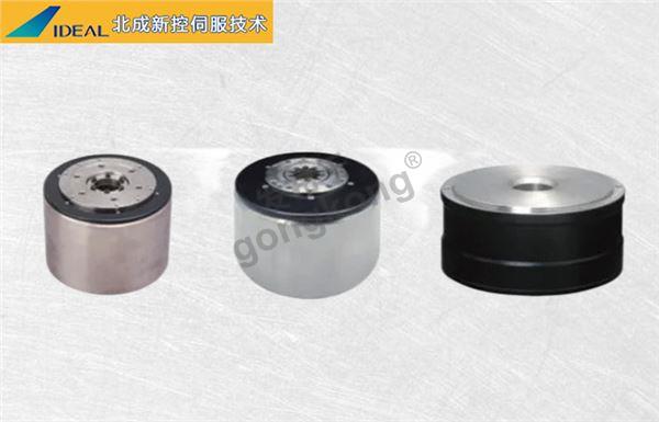

  直驱电机(Direct Driver,简称DD马达)作为工业自动化领域的核心驱动部件,彻底打破了传统伺服系统通过减速机、联轴器传递动力的模式。安川电机凭借近七十年的伺服技术积累,将直驱技术推向全新高度——通过电机输出轴与负载的直接耦合,消除了中间传动环节的背隙、磨损与能量损耗,实现了从低速到高速的无波动动力传输。
  安川直驱电机以Σ-7系列为核心,构建了无芯内转子、带芯内转子、带芯外转子三大产品矩阵,通过差异化设计满足不同行业的个性化需求:
