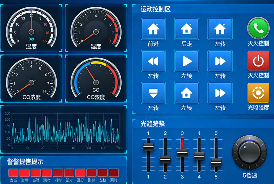

  1. 可视化人机交互界面设计
LabVIEW 上位机界面采用模块化布局,左侧设置 5 路精准仪表盘,实时显示火灾现场温度(量程 - 20~60)、湿度(0~100% RH)、粉尘浓度(0~10mg/m³)、一氧化碳浓度(0~1000mg/m³)、光照强度(0~65535Lux)关键参数,其中一氧化碳浓度通过波形图动态呈现 500s 内变化趋势,便于工程师快速判断环境风险等级。界面中部集成运动控制布尔按钮(前进 / 后退 / 左转 / 右转)及 5 档调速旋钮(0.15~0.55m/s),右下角设置控制模式切换(人工 / 自动)、灭火控制按钮及串口号选择栏,状态机实时显示当前检测参数类型,操作逻辑清晰,无需复杂培训即可上手。
  1. 多协议数据通信与解析
LabVIEW 通过串口通信模块实现与下位机的稳定数据交互,设定波特率 9600bps,采用自定义通信协议(帧头 + 命令码 + 操作码),支持 20 余种指令解析,包括控制模式切换(0x55FF 自动 / 0x55AA 人工)、运动状态控制、环境参数采集、灭火指令执行等。通过 LabVIEW 的串口调试工具,可实时监控数据传输状态,自动过滤无效数据,通信距离最远可达 300m,远超行业标准的 130m 要求,且抗干扰能力强,在浓烟、电磁干扰环境下仍能保持数据稳定传输。
  1. 实时数据处理与可视化分析
LabVIEW 内置的数据采集与分析函数库,可对下位机上传的多传感器数据进行实时处理,包括数据滤波、异常值剔除、阈值判断等。例如,当一氧化碳浓度超过 50mg/m³ 时,系统自动触发声光报警并在界面标注预警;通过趋势图控件可回溯历史数据,为火灾现场分析提供数据支撑。同时,LabVIEW 支持数据导出功能,可将检测数据保存为 Excel 格式,便于后续复盘与报告生成。
