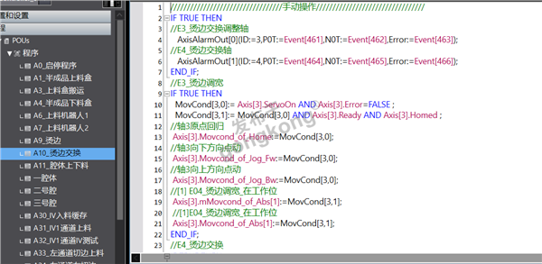

欧姆龙PLC_NJ501-1400锂电池设备ST程序,学习参考,大家多多支持
