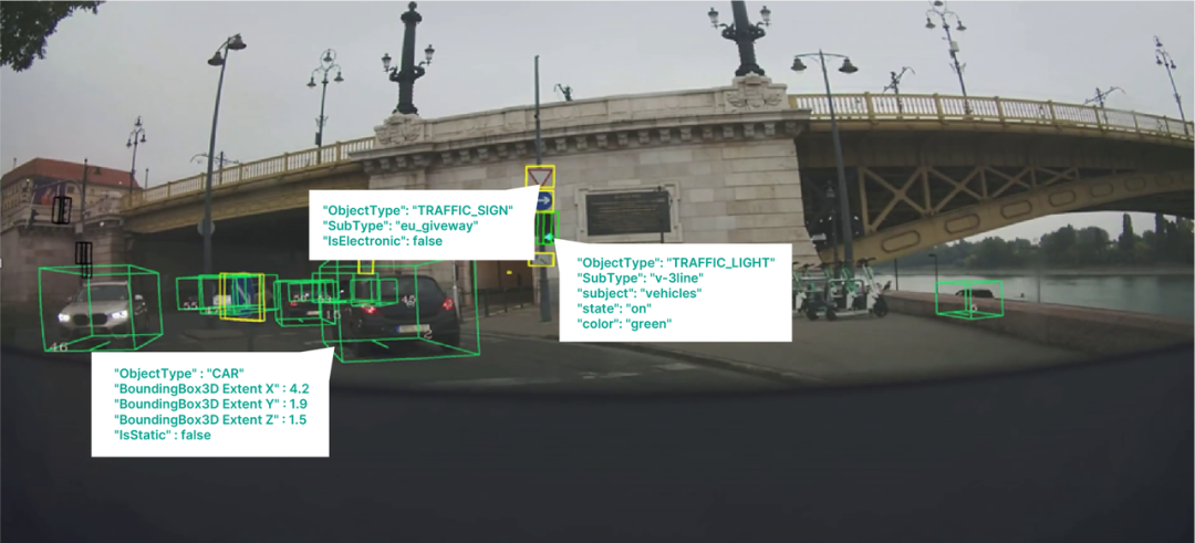

动态与静态对象的自动化 3D 标注
aiData Auto Annotator 超越了传统解决方案,它能够为动态交通参与者(如车辆、行人、骑行者、交通标志和红绿灯)生成高精度的 3D 标注框,并自动标注车道线和路面标识等静态元素
当前市场上多数自动标注工具仅支持2D输出,局限了数据在3D空间感知任务中的应用价值。2D标注虽可满足2D目标检测器的训练需求,但在车辆距离、精确尺寸等空间属性估计方面存在明显短板
相比之下,3D标注则能够更全面精准地还原驾驶环境,完整捕捉目标对象的尺寸、朝向与位置信息,其提供的深度信息是实现精准定位与可靠决策的关键前提。尤为重要的是,3D标注具备遮挡处理能力,可有效检测并解析部分遮挡物体,这一特性是2D标注难以实现的,也是构建适应复杂真实路况的稳健感知系统的核心基础。

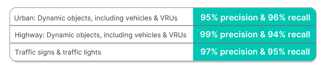

该方案在全运行设计域(ODD)内,标注精度召回率达到并超越人工标注水平,推动数据处理流水线实现关键性转变。目前aiMotive内部AD算法栈的训练与验证数据集,已基本完全依托该自动标注算法生成,可在不妥协精度的前提下,实现数据的快速交付规模化扩展质量稳定性保障。 (注:前提是考虑了遮挡处理、仅关注相关 ROI 区域且假设非对抗性天气条件下)。
考虑遮挡处理,仅考虑相关 ROI,并假设天气无对抗性

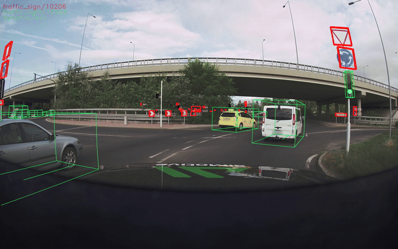

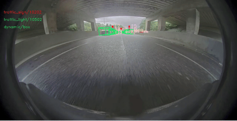

匈牙利街头自动标注(前置摄像头)

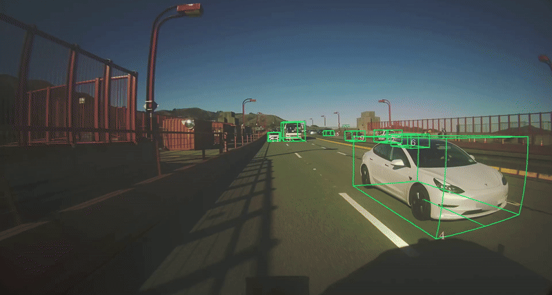

美国加利福尼亚州桥面自动标注(后置摄像头)
英国的城郊区自动标注(前置鱼眼镜头)

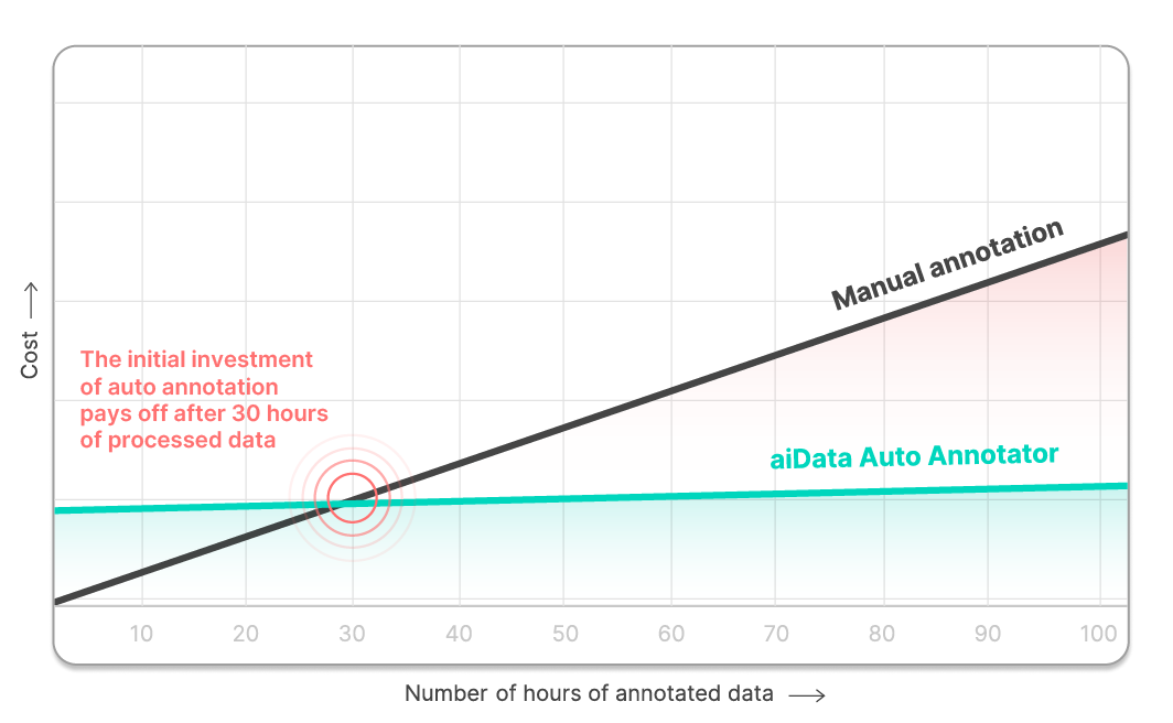

aiData Auto Annotator通过自动化技术实现了标注成本的大幅降低:处理30小时标注录制数据即可实现投资回报(ROI);即便计入传感器、GPU等硬件采购的额外成本,在处理500小时标注数据后,成本节省率可达到90%以上,年度节省预算可达八位数美元。对于典型路测数据采集所需的数万小时数据处理而言,该方案将为整个开发流程带来显著的成本优化。
因此让我们一起思考一个问题:当我们可以投资于真正重要的事情——增强模型、赋能团队和加速创新时,为何还要将预算浪费在低效的人力标注上?

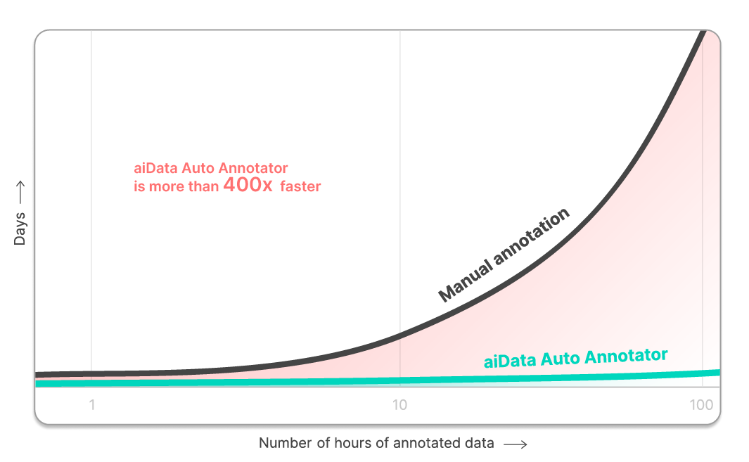

aiData Auto Annotator通过水平可扩展流水线架构,实现了数据标注的高效处理——支持在集群节点上并行处理数据序列,具备近乎实时的标注性能,可在数据采集完成后短时间内交付可用数据,让研发团队能够立即开展模型训练、测试与迭代工作。
因此让我们再一起思考一下这个问题:当我们可以在录制结束后几小时内就开始使用数据时,为什么要等待数周? (性能参考:运行于单台配备 8 GPU 的服务器上)
