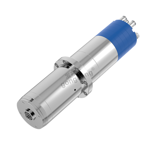

一、核心设计理念:为铁制加工而生的精密动力单元
电主轴的总体设计体现出明确的针对性。其产品定义开宗明义,指出主轴专为铁制材料的钻孔、雕刻、磨削而开发。尽管材料适用范围后续扩展至金属、陶瓷、石墨等多种硬质材料,但其基础性能架构——包括2.4kW的最大功率与0.38N·m的最大扭矩——显然优先满足了铁、合金铸铁等黑色金属加工对主轴刚性与切削力的核心需求。8040-B6-F.png
为实现这一目标,其技术路径清晰:
1.结构刚性强化:采用内装式电机与紧凑结构设计,旨在减少传动链、提升整体刚性,以应对铁材加工中的切削抗力。
2.热稳定性保障:强制循环液体冷却系统与前端气密封设计,双重作用将主轴工作温度恒定在关键范围内,这是维持加工精度、防止热膨胀导致轴承预紧力变化的核心。
3.高速精度基础:使用高精度进口陶瓷球轴承,其摩擦系数小、热膨胀率低,为高达40,000 rpm(编码器限值)的转速下保持μm级精度(轴端静态偏摆≤5.0μm)提供了物理基础。
