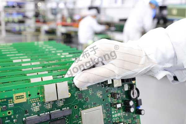

PCBA双面板焊接需要关注的问题
相较于单面板,双面线路板的布线密度增大,孔径更为狭小。层与层之间相互连接所仰仗的金属化孔,直接关乎印制线路板的可靠性。伴随孔径的缩减,某些杂物,诸如磨刷碎屑、火山灰等等,倘若残留在小孔内部,便会致使化学沉铜、电镀铜无法发挥效用。
为确保双面电路具备可靠的导电成效,应当率先运用导线类焊接好板上的连接孔,并剪去连接线尖凸出的部分,以防刺伤操作者的手部,此乃板的连线准备事宜。那么,双面线路板焊接究竟要留意哪些问题呢?
1、对于有整形需求的器件,应依照工艺图纸的要求,先行整形而后插件
2、整形完毕后,二极管的型号面应当朝上,不应出现两个管脚长短不一的状况
3、针对有极性要求的器件进行插装时,需留意其极性不可插反,插装之后,不论是竖式还是平卧的器件,均不得有显著的倾斜
4、焊接所采用的电烙铁功率处于25至40W之间,电烙铁头的温度应把控在242℃上下,焊接时间控制在3至4秒
5、焊接时通常依照器件由矮至高、从里至外的焊接原则予以操作,焊接时间需精准掌控,时间过长会烫损器件,也会烫坏覆铜板上的覆铜线条
6、鉴于此为双面焊接,故而还应制作一个用于放置电路板的工艺框架,旨在避免压斜下方的器件
7、pcba焊接完成之后应当展开全面的检查,查看是否存在漏插漏焊之处,确认完毕后对多余的器件管脚进行修剪,而后流转至下一道工序
8、具体的操作还应当严格遵循相关的工艺标准来施行,以保障焊接质量。
