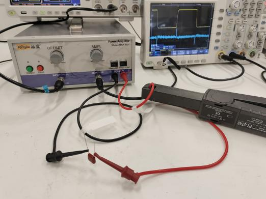

功率放大器HAP-4001
功放型号:HAP-4001

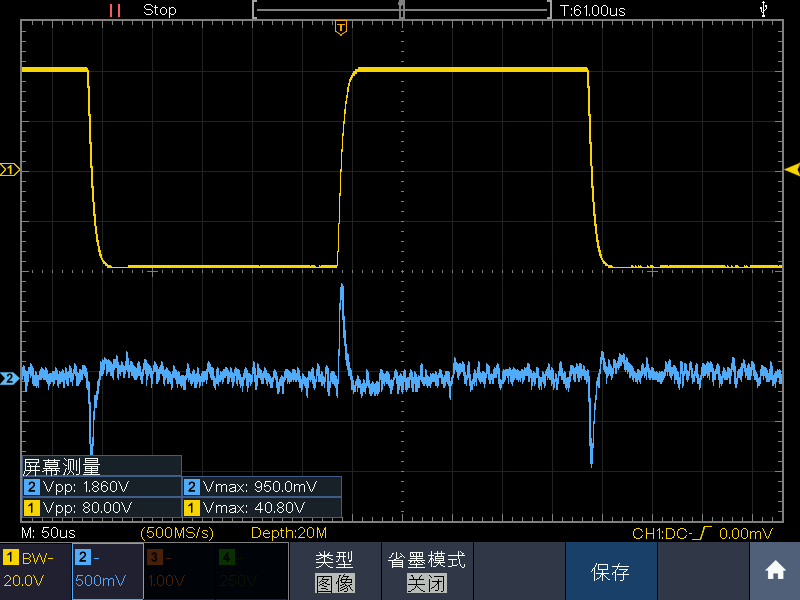

功放带宽及压摆率:30kHz   40V/us
输出电压:输出为2kHz频率的40Vp方波
负载CBB电容:100nF
计算瞬时峰值电流:
40Vp下30kHz对应的dv/dt上限=V_pp·BW/0.35=6.8V/us
实际最大 dv/dt = min(6.8V/us,40V/us)=6.8V/us,
实际输出带宽占主导,即f=fBW
Xc =1/(2πf C) ≈50Ω
I_p = V_p / Xc = 40V /50Ω ≈ 800mAp
实际测量电流峰值为950mAp,在误差范围内
图示黄色为电压波形、蓝色为电流波形
图示黄色为电压波形、蓝色为电流波形
接线示意图
接线示意图
