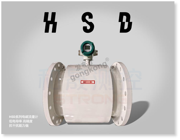

电磁流量计是基于法拉第电磁感应定律测量导电液体体积流量的仪表,广泛应用于水处理、化工、制药、食品饮料、造纸、冶金等行业。以下是电磁流量计的优缺点的详细介绍,供参考:
一、电磁流量计的优点
1.无压损、流通能力强
测量管内无任何阻碍流体的部件(如节流件、叶轮等),流体通过时几乎不产生压力损失,特别适用于大流量的管道系统,节能效果好。
2.测量范围宽,量程比大
通常量程比可达10:1至100:1,能适应流量大幅波动的工况。例如,可在0.3m/s到10m/s流速范围内准确测量。
3.不受流体物理性质影响
只要液体具有一定的导电性(一般要求电导率≥5μS/cm),其测量结果不受密度、粘度、温度、压力、雷诺数等参数变化的影响,稳定性好。
4.双向流量测量
可测量正向和反向流动,适用于需要监测回流或双向输送的场合(如泵站、循环水系统)。
5.响应速度快,精度高
响应时间短,可实时反映流量变化。精度通常为±0.5%FS,高精度型可达±0.2%FS,适合计量和控制。
6.耐腐蚀、适应性强
测量管内壁可衬里(如橡胶、PTFE、PFA、陶瓷等),电极可选用耐腐蚀材料(如316L不锈钢、哈氏合金、钛、钽等),适用于强酸、强碱、浆料等腐蚀性或磨损性介质。
7.适用于含固颗粒或浆液
对污水、泥浆、纸浆、矿浆等含有悬浮颗粒或纤维的液体有良好的适应性,不易堵塞。
8.输出信号多样,易于集成
可输出标准模拟信号(4-20mA、0-10V)、脉冲信号、数字信号(RS485、Modbus、HART等),便于接入PLC、DCS或SCADA系统,实现自动化控制。
9.安装要求相对宽松
对前后直管段要求较低(一般前5D后3D即可),在空间受限场合更具优势。
二、电磁流量计的缺点
1.仅适用于导电液体
限制是不能测量非导电介质,如:
①纯净水(去离子水)
②油类(汽油、柴油、润滑油)
③气体、蒸汽电导率过低会导致信号微弱,无法准确测量。
2.成本较高
相比机械式流量计(如涡轮、转子流量计),电磁流量计的初始采购成本较高,尤其在大口径或特殊材质(如衬PTFE、钽电极)时更为明显。
3.体积较大、重量较重
特别是大口径型号,安装和维护需要足够的空间和支撑,不适合微型或便携式应用。
4.对安装环境有一定要求
必须保证满管运行,不能在管道高点或易积气位置安装,否则会产生测量误差或信号波动。
需避免强电磁干扰源(如变频器、大功率电机)附近安装,必要时需屏蔽或接地。
传感器必须良好接地,否则感应信号会受干扰,影响精度。
5.易受气泡或固体附着影响
若液体中含有大量气泡(如泵气蚀、管道漏气),会干扰测量,导致读数偏高或波动。
电极表面若被油污、结晶物或生物膜覆盖,会导致信号衰减,需定期清洗。
6.不能用于测量气体或蒸汽
由于电磁感应依赖于导电流体切割磁力线,气体不导电,无法产生感应电动势。
7.功耗相对较高(尤其分体式)
需要外部供电产生磁场,不适合无电源的野外或电池供电场景。
8.对流速分布敏感(低质量安装时)
虽然对直管段要求不高,但如果安装不当(如紧邻弯头、阀门),仍可能导致流速分布畸变,影响精度。
青岛和晟测控深耕工业测控领域,旗下电磁流量计产品在承袭核心优势的基础上,针对其应用局限进行了针对性技术优化,结合实际工况科学选型。了解更多电磁流量计相关知识可咨询青岛和晟测控。
