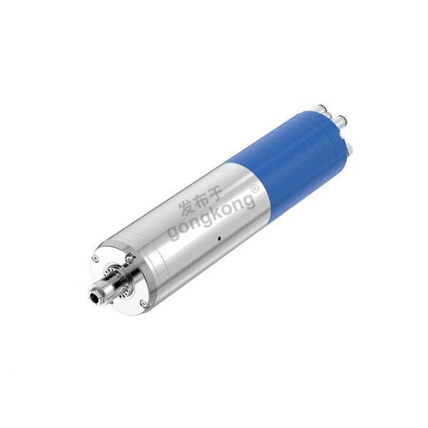

一、 技术架构与设计理念分析
主轴采用内装式三相交流异步感应电机+驱动器控制的核心架构,属于现代电主轴的典型设计。其设计理念明确指向结构紧凑化与功能集成化。
 1.结构设计:通过将电机转子直接套设在主轴上,实现了传动链的零距离,消除了传统皮带或齿轮传动带来的误差与振动源,这是其实现高精度的物理基础。Φ80的装配面直径印证了其紧凑性设计,便于集成到各类数控机床或加工中心。8040-E2.jpg
2.轴承与润滑:采用陶瓷球轴承密封式油腔润滑是关键技术选型。陶瓷球轴承具有密度低、热膨胀系数小、刚度高的特性,能有效降低高速下的离心力和热变形,配合永久性的油腔润滑,旨在实现长寿命与低维护,契合高速连续作业需求。
3.热管理策略:电机绕组与轴承的强制液冷是保障高速运行稳定性的核心。技术参数明确规定了冷却系统的流量(1.5-2.0 L/min)与压力(≥0.25 MPa),并警示需使用具备防腐蚀特性的冷却液,这表明设计者将热平衡视为影响主轴精度与寿命的关键变量,而非辅助功能。
4.传感与反馈:集成了PTC温度传感器用于绕组过热保护(动作点130℃),但技术参数表明确编码器:无。这意味着该主轴不具备闭环位置或速度反馈功能,其转速控制完全依赖于驱动器的开环V/F控制。这一定位明确了其适用于对动态响应和位置同步要求不极端苛刻的铣削、钻孔等场景,而非需要精确同步的刚性攻丝或伺服定位应用。
