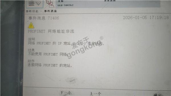

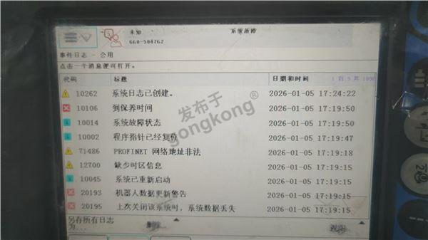

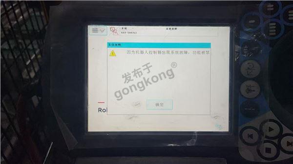

ABB机器人开机出现如下报警,求助怎么处理?

非正常关机导致的,点ABB,选项关机,高级,恢复最近自动保存的试下
