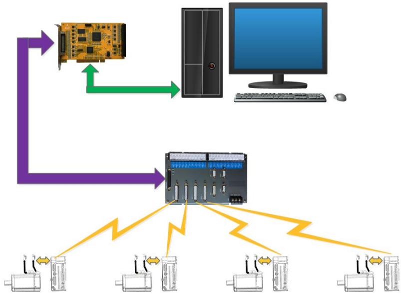

中南信大运动控制器采用独特的CPU+DSP+FPGA三重架构,通过硬件级协同处理,实现了12轴1000us的同步控制周期,有效解决了同步性难题。
1.2 系统架构优势
该控制器的系统架构设计体现了先进的控制理念:
这种架构确保了控制系统的稳定性和实时性,为复杂运动控制任务提供了坚实基础。

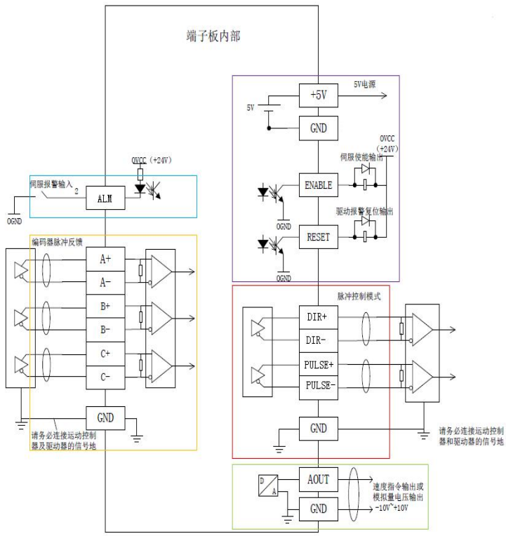

电源系统配置
  • 采用+24V直流稳压电源供电
  • 电源接口连接严格按照规范执行:

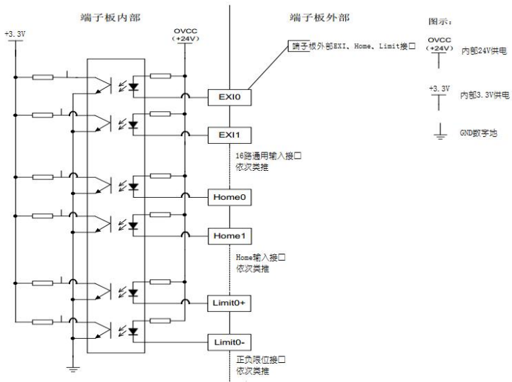

2.2 信号接口定义与连接
运动控制器的信号接口定义直接关系到系统功能的实现:
轴信号接口内部结构

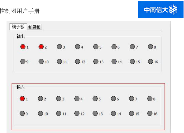

数字量输入输出信号连接
三、软件调试与参数优化实战

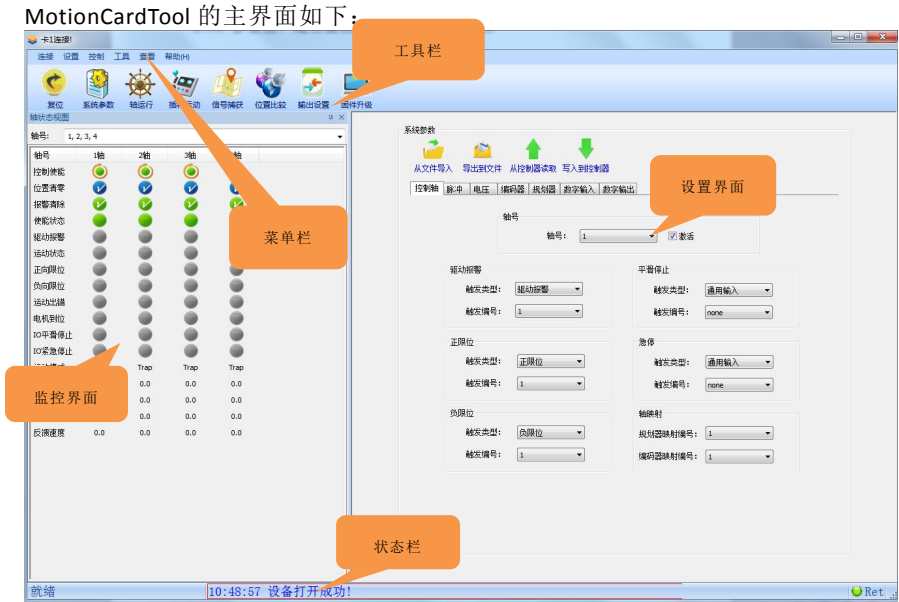

3.1 运动控制平台搭建

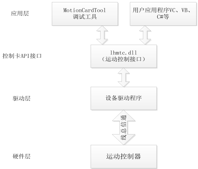

中南信大提供的MotionCardTool软件为系统调试提供了强大支持:
该软件采用分层架构设计,确保了系统的稳定性和扩展性:

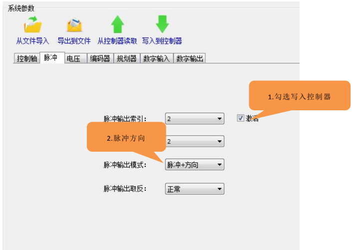

3.2 脉冲模式配置要点
对于大多数工业应用,脉冲模式是最常用的控制方式:
配置关键步骤
  1. 在系统参数中设置控制模式为“脉冲模式”
  2. 选择“脉冲+方向”输出模式
  3. 配置限位信号参数,确保系统安全
  4. 参数写入控制器并导出保存

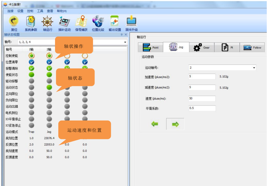

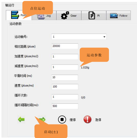

4.1 点位运动精准控制
点位运动是最基本的运动模式,其参数设置直接影响运动效果:

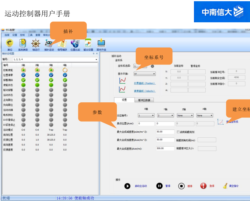

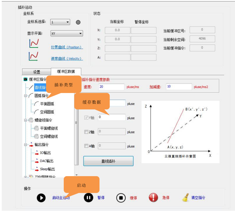

4.2 多轴插补运动实现
插补运动是多轴控制的核心功能,体现了控制器的协同能力:
实现流程
  1. 建立运动坐标系,分配物理轴号
  2. 设置运动参数(加速度、速度等)
  3. 规划运动轨迹(直线、圆弧等)
  4. 执行运动并实时监控

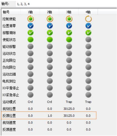

5.1 状态监控与参数优化
实时监控系统状态是保证稳定运行的关键:
状态标志说明
  • 伺服使能(绿色):轴已上伺服
  • 驱动报警(红色):驱动器异常
  • 限位信号(红色):触发限位保护
  • 运行出错(红色):跟随误差越限

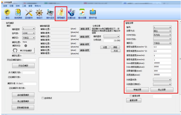

5.2 编码器反馈测试与优化
编码器信号的稳定性直接影响控制精度:
5.3 数字信号测试方法
完整的信号测试流程确保系统可靠性:

  • 采用Home+Index双信号回零方案
