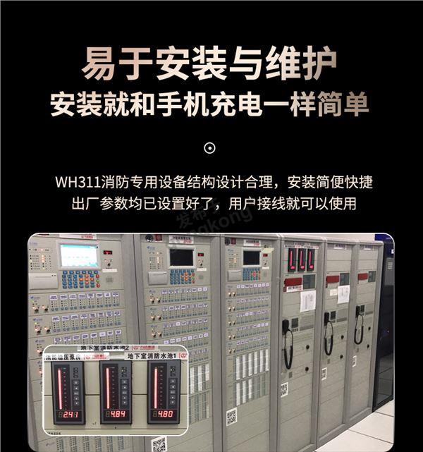

1. 核心功能实现

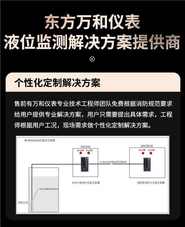

实时双地显示:系统由WH311投入式液位探头和WH6显示仪表组成。探头测量静水压力并转换为电信号,通过电缆传输,可在就地水位显示和消防控制室同时显示并带有高低液位报警。
2.高低水位报警:在WH6显示仪表上可设定高低报警值。这个报警值是可以水位超限时,仪表内置继电器动作,可触发连接的声光报警器。
3.联动控制:装置的开关量信号可联动控制水泵或进水电动阀,实现自动补水或排水。

探头安装:将WH311水位传示仪探头投入水池底部,但建议离开池底一定高度,以防污泥堵塞。在流动或振动的液体中,需用钢管或套筒固定探头。
规范接线:探头与显示仪表之间需使用 2×1.5mm²RVVP两芯屏蔽电缆连接。接线应严格按照产品说明书进行,并确保接地可靠,以抗干扰和防雷击。
