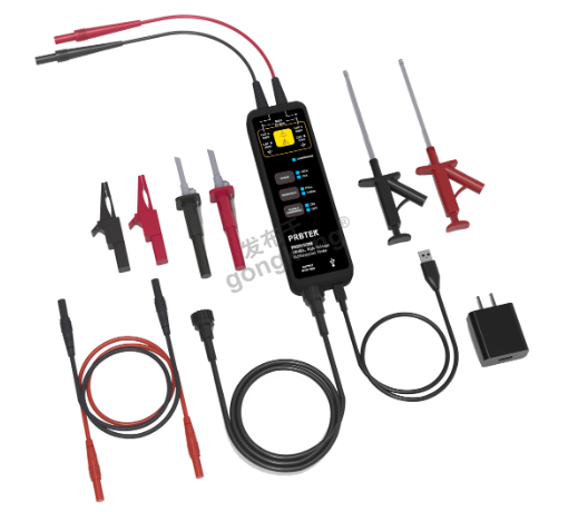

反电动势是电机驱动系统中评估电机性能的核心参数之一。以三相异步电机测试为例,采用PKDV508E高压差分探头可实现反电动势的精准测量。通过对测量数据的深度分析,不仅能精准判断电机的转速、负载状态,还可间接排查绕组短路、断路等潜在故障,为电机的维护保养与性能优化提供可靠依据。具体测量方案如下:

1. 设备选型与状态检查
核心测量设备选用PKDV508E高压差分探头,该探头100X档位下最大测量电压可达±800V,能够满足多数工业及民用电机的反电动势测量需求;配套示波器需满足100MHz及以上带宽、1MΩ输入阻抗的技术要求。测试前需完成三项检查:一是核查探头线缆完整性,确认无破损、接口无松动;二是启动示波器自检程序,确保设备运行正常;三是确认探头与示波器的连接稳定性,避免接触不良导致的信号失真。
