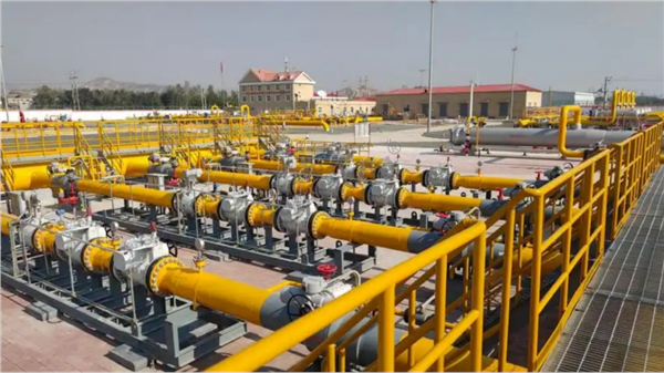

在工业自动化领域,天然气增压站的控制系统可靠性直接关系到管网稳定与生产安全。近期在西北某大型天然气处理厂升级项目中,我们面对一个典型挑战:传统PROFIBUS总线网络因单点故障导致整个增压机监控系统频繁中断。作为自动化工程师,我们引入疆鸿智能PROFIBUS集线器解决方案,不仅解决了现有问题,更重新定义了站内网络架构的可靠性标准。
项目需求分析:从单线脆弱到网络韧性的转变
该增压站原PROFIBUS网络采用线性拓扑,西门子S7-400 PLC作为主站,通过单一总线串联连接关键设备:包括罗茨风机进出口的SITRANS P系列压力变送器、涡街流量计、智能电动调节阀(配备西门子SIPART定位器),以及机组振动监测模块和温度传感器。这种架构存在明显缺陷:任一节点故障或线路受损,整个通信链路崩溃,导致中控室失去对关键参数的监控,甚至触发联锁停机,严重影响供气稳定性。

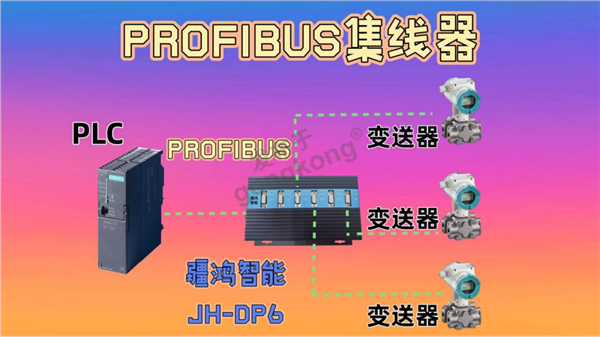

方案实施:PROFIBUS集线器的结构化部署
我们选用带有诊断功能的增强型PROFIBUS集线器,构建星型拓扑。具体连接方案为:在控制柜内,PLC的PROFIBUS DP接口连接集线器主端口;集线器的四个分支端口分别独立布线至:1增压机组区(连接压力、流量仪表)、2增压机组区(连接阀门定位器与安全栅)、振动分析系统柜、公用设备区(温度与火焰检测)。每个分支末端加装终端电阻,形成独立的电气段。
