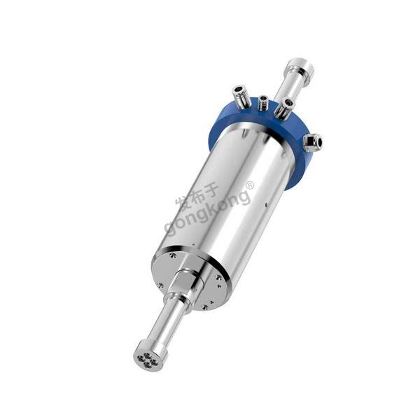

内装式电主轴是精密加工装备的核心功能部件,其技术设计、参数匹配与运维规范直接决定设备的加工精度、运行稳定性及使用寿命。
一、结构特性:集成化设计的精度与寿命支撑
该电主轴采用内装式三相异步感应电机架构,将驱动单元与主轴机械结构一体化集成,相较于传统外置电机+传动机构的方案,其传动链长度被压缩至零,从根源上消除了皮带、齿轮传动带来的误差与损耗,为高速精密加工提供了结构基础。8040-M1.jpg
核心部件的选型体现了性能与寿命的平衡:轴承采用密封式油脂润滑的陶瓷轴承,陶瓷材料的低摩擦系数、高硬度特性,既保障了主轴的旋转精度(锥面跳动≤1.0μm),又通过密封设计避免了外部杂质侵入,延长了免维护周期;主轴前端的气密封结构形成气压屏障,可阻挡加工碎屑与冷却液进入锥孔,适配湿式加工环境;喷油冷却系统则通过定向冷却刀具,缓解了高速切削的热变形问题,间接提升加工精度。
此外,内置的PTC测温传感器、编码器及换刀传感器,构建了主轴运行的监测与控制闭环:测温传感器实时反馈温度信号,为过热保护提供依据;编码器实现主轴的精确定位;换刀传感器则保障了ISO20刀柄自动换刀的准确性,三者共同支撑了主轴的自动化、高精度运行需求。
