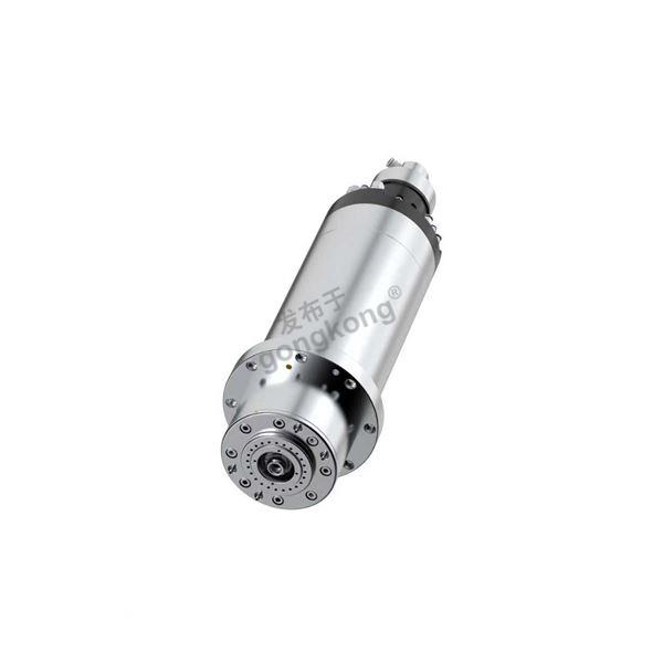

内装式三相异步感应电主轴作为高速精密加工领域的核心执行部件,其技术设计与性能参数直接决定加工精度、效率及设备运行稳定性。本文基于该电主轴产品说明书核心信息,从产品结构设计、技术参数合理性、应用场景适配性及运行保障体系四个维度展开专业分析,为行业应用与选型提供技术参考。170-HSKA63.jpg
在产品结构设计层面,该电主轴采用内装式集成架构,实现了电机与主轴的一体化整合,相较于传统分离式结构,显著缩减了传动链路,有效降低了传动误差与能量损耗,为高速精密加工奠定了结构基础。关键部件选型上,采用陶瓷轴承搭配密封式油脂润滑方案,陶瓷轴承具备硬度高、耐磨性强、热膨胀系数低的特性,可有效提升主轴旋转精度与使用寿命;密封式设计则能防止润滑油脂泄漏与外部粉尘、冷却液侵入,保障轴承在恶劣加工环境下的稳定运行。同时,前端气密封与喷油冷却系统的配置,进一步强化了主轴的防护性能与刀具冷却效果,前者可阻挡加工碎屑与冷却液进入主轴锥孔,后者则通过精准喷油降低刀具温度,减少刀具磨损,间接提升加工质量。
技术参数的科学性与匹配性是电主轴性能发挥的核心保障。从电气参数来看,该主轴采用三相4极异步感应电机,额定电压380V、额定电流4A,最大功率3kW,最大扭矩2N·m,最高转速24000rpm,最高频率800Hz,参数配置符合中高端精密加工设备的动力需求。转速与频率的匹配关系通过V/F线性曲线实现,0Hz对应5V启动电压,800Hz对应380V额定电压,线性提升的电压频率关系可确保主轴在不同转速区间均能获得稳定的输出扭矩,避免低速运行时出现力矩不足的问题。精度参数方面,锥面跳动≤1.0μm、轴端静偏摆≤5.0μm,处于行业较高精度水平,可满足铣削、钻孔、雕刻、磨削等精密加工对主轴旋转精度的严苛要求;振动值≤0.6mm/s、噪音≤60dBA的性能表现,表明主轴动平衡设计优异,运行稳定性强,可有效减少加工过程中的振动干扰,提升加工表面质量。此外,ISO20刀柄适配、≥0.55MPa气压松刀及1.5-2.0L/min冷却水流等辅助参数,形成了完整的功能支撑体系,确保主轴与加工设备的兼容性及运行安全性。
在应用场景适配性分析上,该电主轴的技术特性决定了其具备广泛的材料加工能力与加工类型适配性。从可加工材料来看,覆盖金属(合金/铸铁)、烧结材料、塑料、木材、石墨、石材、玻璃/陶瓷等多种材质,既适用于金属材料的精密铣削与钻孔,也可满足脆性材料(玻璃、陶瓷)的磨削加工需求,适配场景涵盖精密机械制造、模具加工、电子元件加工等多个行业。加工类型方面,明确支持铣削、钻孔、雕刻、磨削四大核心加工方式,其功率扭矩特性与精度表现可精准匹配各加工类型的技术要求:铣削加工中,稳定的扭矩输出可保障切削过程的连续性;钻孔与雕刻加工中,高精度的旋转性能可确保孔位精度与雕刻细节;磨削加工中,低振动、低噪音的运行状态可提升磨削表面的光洁度。需要注意的是,对于说明书未明确列出的特殊材料与加工类型,需通过厂商定制化适配验证,避免因参数不匹配导致设备损坏或加工质量不达标。
运行保障体系的完善性是电主轴长期稳定运行的关键。该电主轴内置PTC测温传感器、编码器及换刀传感器,构建了全流程的运行监测与控制体系。PTC测温传感器常温阻值25Ω(25℃),温控点设定为130℃,温度超过阈值时阻值呈阶跃式增长(130±5℃时分别≥550Ω、≥1400Ω),可实时监测主轴运行温度,当温度异常时及时触发保护机制,防止主轴因过热损坏;编码器可精准反馈主轴转速与位置信息,为驱动器的闭环控制提供数据支撑,保障转速控制精度;换刀传感器则确保ISO20刀柄自动换刀过程的精准性与安全性。此外,说明书提供了台达VFD-B、MS300变频器的针对性参数设定方案,包括最高频率、电压、加减速时间等关键参数,可实现主轴与驱动系统的最优匹配,减少因参数不兼容导致的运行故障,提升系统整体可靠性。
综合来看,该内装式三相异步感应电主轴通过科学的结构设计、精准的参数匹配、广泛的应用适配及完善的保障体系,具备高速精密加工的核心能力,可满足多行业、多材质的加工需求。在实际应用中,需严格遵循说明书的参数设定与运行要求,结合具体加工场景进行针对性适配,以充分发挥其技术优势。同时,对于特殊加工需求,建议与厂商开展定制化合作,进一步提升设备的适配性与加工效能。
