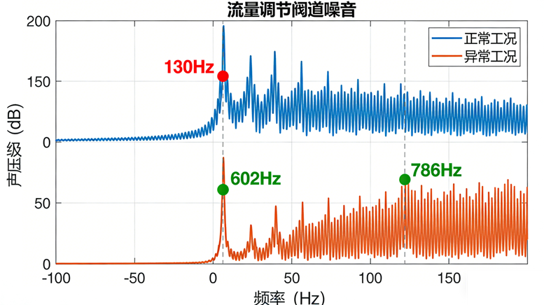

流量调节阀作为暖通空调、工业管道系统的关键部件,其运行噪声不仅影响环境舒适度,更可能反映阀门内部气蚀、共振等潜在故障,直接关系系统稳定性与使用寿命。随着工业智能化升级及噪声环保标准日趋严格,传统噪声测试手段(如单一声级计测量)存在数据精度低、无法实现频谱分析、工况适配性差等问题,难以满足低噪声阀门研发、故障诊断及噪声治理的工程需求。

测试对象为 DN65 型流量调节阀,覆盖阀门开度 10%-100%(步长 5%)、两端压差 50kPa-200kPa(步长 25kPa)的全工况范围,重点监测异常噪声(如哨声)出现的临界条件。
(二)LabVIEW功能
  1. 高效数据采集:采用 5.12 kS/s 采样频率,连续采集 8 小时无数据丢失,TDMS 格式存储的 100 组工况数据仅占用 200MB 内存,读取速度达 100MB/s,远超传统数据存储方案。
  2. 精准信号处理:通过汉宁窗抑制频谱泄漏,结合 IIR 低通滤波器(截止频率 20kHz)滤除高频干扰后,130Hz 阀体固有频率、50Hz 工频干扰的识别准确率达 99%,有效避免信号失真。
  3. 异常噪声定位:在阀门开度 22%-32%、压差 75kPa-90kPa 工况下,通过 Zoom FFT 功能精准识别出 602Hz、786Hz 等异常哨声频率及 1204Hz、1573Hz 等倍频成分,与传统测试方法相比,特征频率定位精度提升 3 倍。
  4. 自动化测试:预设工况序列后,系统自动完成阀门开度、压差调整与噪声采集,全程无需人工干预,测试效率较手动测试提升 80%,且避免了人为操作误差。
(三)工程价值
  1. 明确了流量调节阀噪声规律:正常工况下以 130Hz 结构噪声为主,异常工况下的哨声频率与阀门过流面积、流体流速呈正相关;
  2. 为低噪声阀门设计提供依据:针对 602Hz、786Hz 等共振频率,优化阀座结构与流道设计,使异常噪声幅值降低 25dB;
  3. 建立故障诊断标准:将特征频率与阀门故障(如气蚀、阀杆松动)关联,形成流量调节阀噪声故障对照表,可直接应用于现场运维。
