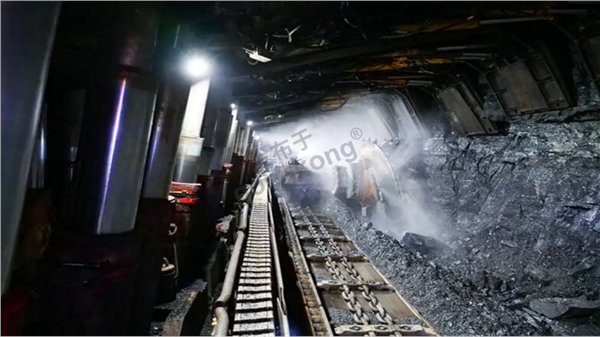

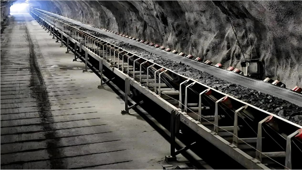

 1 工厂背景:煤矿井下的输送挑战
山西某大型煤矿的井下主运输巷道长达3.5公里,部署着12台皮带输送机组成的连续运输系统。巷道环境极端——湿度常超85%、煤尘浓度高、电磁干扰严重。原有点对点PROFIBUS布线故障频发,单点中断导致整条生产线停摆,平均每月因此损失生产时间达42小时。系统核心为西门子S7-400H冗余PLC,控制着电机、制动器、跑偏传感器等186个站点,实时监控输送带张力、速度及异物检测。

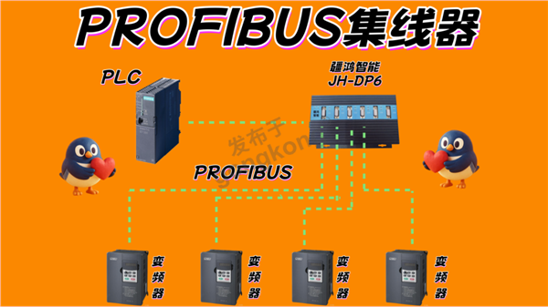

 2 方案设计:构建抗干扰的星型拓扑
我们采用PROFIBUS集线器重构网络。方案核心是:在PLC端部署西门子OLM光纤链路模块,通过单模光纤连接至井下中央控制室的PROFIBUS主动式集线器。该集线器具备信号再生与隔离功能,其另一侧以星型拓扑连接三类关键设备:
- 防爆型分布式I/O站:如ET200M远程模块,直接接入巷道顶板的振动传感器(监测轴承状态)和红外温度探头(检测过热点)
- 本安型设备:包括跑偏开关、拉绳急停装置、烟雾传感器等,通过隔离式安全栅接入
- 智能传动装置:SEW Movimot变频器(控制电机转速)和Bauer减速机智能监测单元
特别在煤尘易爆区域,所有连接均采用铠装电缆并配备防爆接线盒。集线器每端口配置独立终端电阻,并启用诊断功能,可实时监测各分支信号质量。
