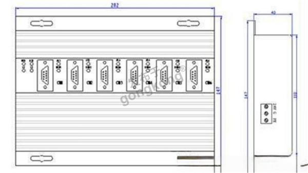

1. 网络拓扑重构:采用“主干-分支”型结构。在控制柜内部署一台四口工业级PROFIBUS集线器(支持9.6Kbps-12Mbps自适应波特率),其上游端口通过PROFIBUS-DP电缆接入S7-1500PLC作为主站。下游三个端口通过光缆转换模块延伸出三条独立分支,每条分支以菊花链形式串联两台同区域机器人从站。
2. 关键设备选型:集线器选用具备信号再生与隔离功能型号。其内置微处理器对输入信号进行整形、放大后转发,解决了长距离传输的衰减问题;各端口电气隔离有效防止了因单台机器人接口电路故障产生的高压浪涌窜扰主干网络。
3. 冗余与诊断部署:主干网络采用双电缆冗余布线,集线器集成诊断LED与Web服务器功能,可实时监控各端口通信状态、负载率及错误帧计数,数据通过OPC UA网关上传至MES系统。
