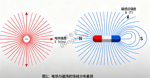

一、本质属性:源场特性的根本分野
磁场与电场测量的核心差异,根源在于二者场源的物理属性不同,这一差异直接决定了两类测量的底层逻辑与核心关注要点:
电场的生成源自静止电荷或交变磁场的激发,其场线具有明确的起止方向——始于正电荷、终止于负电荷,呈现有源有旋的特性。电场可在导体与绝缘体中自由传播,因此在测量过程中,必须重点关注周围电荷的分布状态,避免电荷干扰对测量精度的影响;
磁场的生成则源于运动电荷(即电流)或永磁体,其场线为无起止点的闭合曲线(典型如条形磁铁的N极出发、回归S极的闭合路径),呈现无源有旋的特性。磁场仅对磁性材料或运动电荷产生作用,因此测量的核心聚焦方向是电流分布或磁矩分布状态。
二者的物理量单位也存在本质区别:电场强度的标准单位为伏特/米(V/m);磁场相关测量中,磁场强度单位为安培/米(A/m),而实际工程测量中更常用的磁感应强度,其单位为特斯拉(T)或高斯(Gs),二者换算关系为1T=10⁴Gs

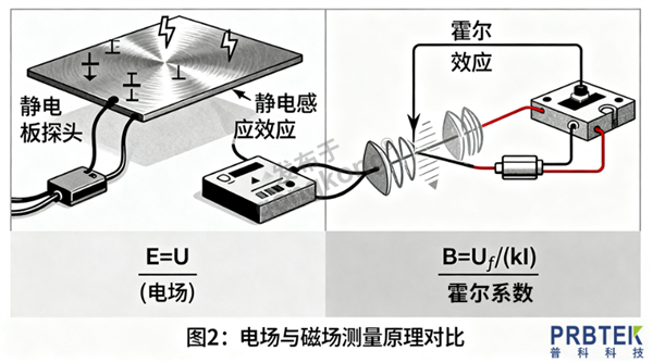

二、测量原理:受力机制与感应效应的逻辑分野
磁场与电场的测量原理,分别基于截然不同的物理效应,这一核心差异直接决定了两类测量装置的设计思路与核心架构:
(一)电场测量:基于静电力或交变感应效应
静电场测量的核心原理是静电感应:当导体材质的探头置于静电场中时,其表面会感应产生等量异号的电荷;通过精准测量探头与接地端之间的电势差,结合探头的已知面积参数,即可反向推算出电场强度(典型设备如平板电容式电场计);
交变电场测量则基于位移电流效应:通过耦合电容收集交变电场激发产生的感应电流,再通过信号调理模块将电流信号转换为与电场强度对应的电信号(典型设备如射频电场仪所采用的偶极子天线)。
(二)磁场测量:基于安培力或电磁感应定律
直流磁场测量的核心依赖霍尔效应:在半导体材料中,载流子在磁场作用下会受到洛伦兹力的作用发生偏转,进而在垂直于电流和磁场的方向上产生霍尔电压;由于霍尔电压的大小与磁感应强度呈线性相关,通过测量霍尔电压即可得出磁感应强度(典型设备如高斯计的霍尔探头);
交变磁场测量则基于电磁感应定律:闭合线圈置于交变磁场中时,线圈内的磁通量会随磁场变化而变化,进而激发产生感应电动势;感应电动势的大小与磁通量的变化率直接相关,通过测量感应电动势的参数,可反向推算出磁场强度(典型设备如工频磁场仪的线圈探头)。
