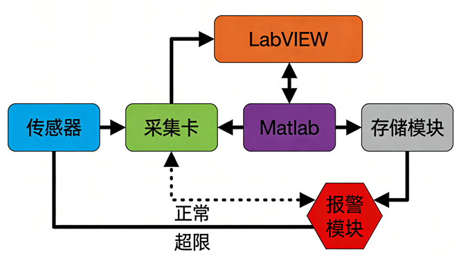

系统采用 “硬件采集 + 软件处理 + 可视化监控” 三层架构,具体组成如下:
  1. 硬件层:包括传感器单元(PT100 温度传感器 4 台、PT131H 压力传感器 1 台、投入式液位传感器 1 台)、NI USB-6002 数据采集卡、报警模块。传感器采用差分接线方式连接采集卡,增强抗干扰能力;采集卡支持 6 路差分通道同步采集,采样频率最高可达 2400Hz,满足实时监测需求。
  2. 软件层:基于 LabVIEW版本开发,核心模块包括:
  • 数据采集模块:配置 DAQ 参数,实现传感器信号的实时采集与模数转换;
  • 数据处理模块:嵌入 Butterworth、Cheby1、Elip 等 6 种滤波算法,抑制高斯噪声干扰;
  • 数据存储与读取模块:TDMS 格式存储数据,支持历史数据快速查询;
  • 报警模块:自定义上下限阈值,参数超限触发声光报警;
  • 可视化模块:实时显示参数数值、滤波前后波形、设备运行状态。
  1. 应用层:工程师通过 LabVIEW 前面板实现参数配置、状态监控、数据导出等操作,支持远程访问与多终端同步显示。
