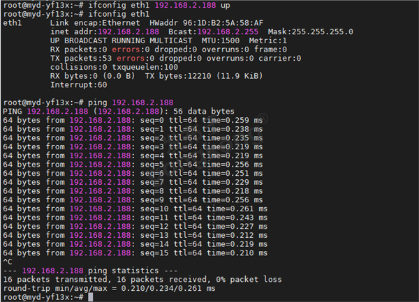

测试结果:系统成功识别eth1网络设备,可通过ifconfig eth1 up启用并测试通信。此方案为V2G应用提供了稳定、高速(100Mbps)的网络通信基础。
RMII接口测试效果

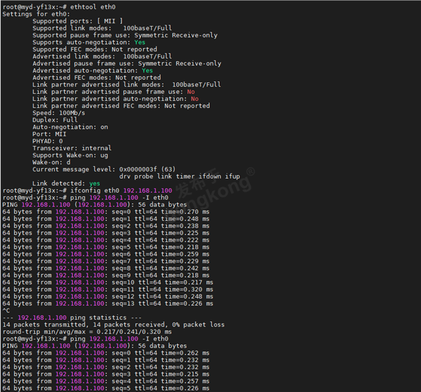

测试结果:系统启动后,通过dmesg | grep spidmesg | grep mse102x可确认设备识别成功,并生成相应的网络接口(如plc0),可通过PLC链路建立V2G通信。
SPI接口测试效果
