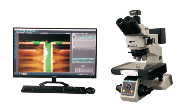

金相显微镜(Metallographic Microscope)是专门用于观察金属和合金微观组织结构的光学仪器。简单来说,它就像是材料科学家的“眼睛”,能将金属材料放大50~1000倍,让我们看清肉眼无法分辨的晶粒、夹杂物和裂纹。
作为国内领先的PCB测量仪器、智能检测设备等专业解决方案供应商,Bamtone班通自研推出了Bamtone M30/M60/M70等系列金相显微镜,具备高精度成像,支持明场、暗场、偏光、微分干涉(DIC)等多种观察方式,满足不同材料的分析需求,以及支持图像采集、存储、测量和分析等功能,深受市场欢迎。为了让你更全面地了解金相显微镜,我为你整理了它的核心构造、主要观察方式以及应用领域,以便初步掌握知识。
核心原理与构造
金相显微镜主要利用反射光(落射照明)来观察不透明的金属样品。它不是由单个透镜组成,而是由两级透镜(物镜和目镜)进行两次放大:
  • ·物镜:靠近被观察物体,将物体放大形成一个倒立的实像。
  • ·目镜:靠近眼睛,将物镜形成的实像再次放大,形成我们看到的虚像。
为了获得清晰的图像,现代金相显微镜通常采用无限远光学系统,并配备消色差或复消色差物镜来校正像差。
主要观察模式
不同的观察模式能揭示材料的不同特征:
  • ·明场(BF):最常用,光线直接照射,适合观察常规组织(如珠光体、铁素体)。
  • ·暗场(DF):利用光的衍射,适合观察细小划痕、裂纹和非金属夹杂物。
  • ·偏光(POL):用于鉴别具有双折射性的物质,如多相合金和矿物。
  • ·微分干涉(DIC):利用光的干涉,能呈现出立体感极强的浮雕状图像,适合观察微小的高度差。
主要应用领域
  • ·质量检测:检查钢材、合金的内部缺陷、氧化物、硫化物夹杂以及晶粒度大小。
  • ·工艺控制:监控铸造、锻造、热处理(如退火、淬火)后的组织变化,优化生产工艺。
  • ·失效分析:当零件断裂或失效时,通过观察断口附近的微观组织来寻找原因。
  • ·前沿研究:如半导体材料、液晶板、纳米材料的微观结构分析。
