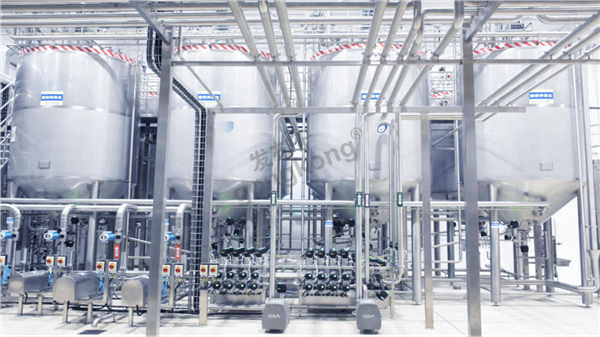

一、工厂背景与挑战
某中型食品加工企业主要生产酸奶及巴氏杀菌奶制品,拥有6条发酵罐生产线和3条巴氏杀菌流水线。原有控制系统采用西门子S7-300系列PLC,通过PROFIBUS-DP网络连接现场24台高精度温度变送器,实时监测发酵罐内部温度及杀菌段温度分布。随着生产规模扩大,企业引入了新的SCADA系统用于集中监控,但新上位机平台仅支持MODBUS TCP协议,导致新旧系统无法直接通信。

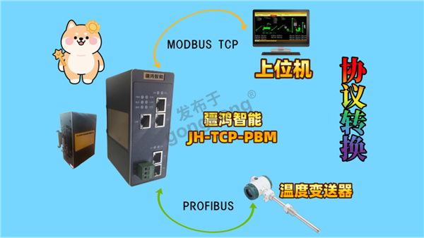

为解决协议异构问题,我们设计了基于智能网关的桥接方案:
网络架构设计:
- 上层网络:采用星型拓扑的工业以太网,部署MODBUS TCP服务器,连接SCADA工作站及数据服务器
- 下层网络:保留原有PROFIBUS-DP总线结构,连接PT100温度变送器网络
- 核心设备:选用MGS-500系列PROFIBUS转MODBUS TCP网关,支持双协议栈并行处理
关键技术参数配置:
- 网关工作模式:PROFIBUS-DP从站 + MODBUS TCP客户端
- 数据映射方式:循环数据交换(Cyclic Data Exchange)
- 采样周期:500ms(满足发酵过程慢时变特性)
- 数据保持:断电保持寄存器配置
- 故障处理:断线自动重连机制,最大重试间隔10s

核心作用体现:
1. 数据透明化转换:网关通过预配置的寄存器映射表,将PROFIBUS网络中的温度数据(单位0.1℃)转换为MODBUS TCP的保持寄存器数据,实现了位级数据对齐和工程单位转换
2. 实时性保障:针对发酵过程温度控制的特殊性,网关启用“优先传输”模式,将杀菌段温度数据标记为高优先级,确保关键控制点的数据延迟低于800ms
3. 维护便利性提升:网关内置Web服务器,支持远程诊断。当3发酵罐变送器在7月检修期间出现通讯故障时,工程师通过网关的诊断缓冲区快速定位故障点为终端电阻损坏,缩短故障排查时间65%
具体实施细节:
- 在网关配置中建立双向数据表,将PROFIBUS从站地址与MODBUS寄存器地址一一对应
- 启用网关的“数据打包”功能,将同一发酵罐的三点温度值打包为单个MODBUS报文
- 配置网关看门狗功能,当SCADA系统超过30秒未读取数据时自动复位连接
- 利用网关的数据预处理能力,在传输前完成简单的滤波处理,减少上位机计算负荷
