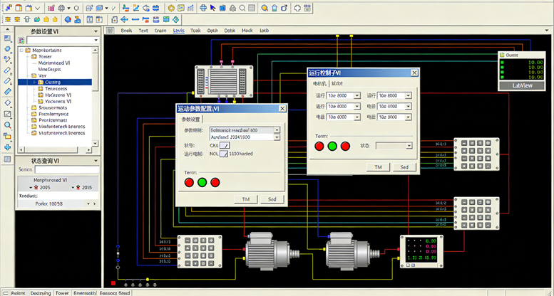

1. 运动控制模块:高精度多轴协同的 LabVIEW 实现
实现 5 个运动轴的独立控制与多轴联动(如 R 轴旋转 + Z 轴扫描 + X 轴平移),保证定位精度 ±0.1μm、同步误差 < 1ms
  • 硬件适配:通过 LabVIEW 的 “.NET 控件加载工具” 导入 Newport XPS 控制器的 DLL 库,可视化配置电机参数(导程、每转脉冲数、加速度),无需手动编写通信协议代码;样品臂通过 LabVIEW 的 EtherCAT 工具包实现实时以太网通信,支持 1kHz 高频运动指令下发。
  • 核心功能封装:将运动控制逻辑拆分为 “参数设置、运行控制、状态查询” 三大图形化子 VI(虚拟仪器):
    • 参数设置 VI:支持电机使能、急停减速度、插补模式(线性 / 圆弧)的可视化配置;
    • 运行控制 VI:通过图形化逻辑实现 “归零 - 定位 - 扫描 - 停止” 的自动化流程,多轴联动时采用 LabVIEW 的 “定时触发节点” 保证指令同步;
    • 状态查询 VI:实时读取电机位置、速度、报警状态,通过 LabVIEW 的指示灯控件直观呈现,异常时自动触发急停指令。
  • 工程优化:针对多轴同步误差问题,利用 LabVIEW 的 “硬件定时触发” 功能,将运动指令与数据采集触发信号绑定,同步误差从原有的 3ms 降至 0.8ms。
