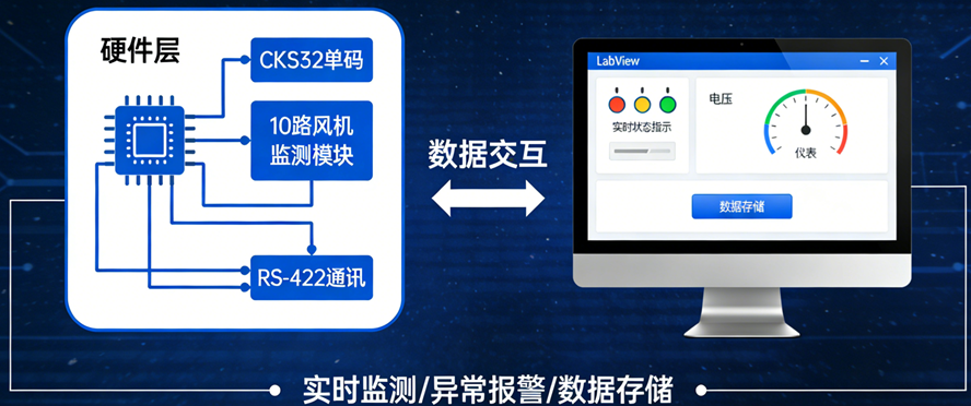

随着电子装备集成度与计算能力的持续提升,机箱系统功耗激增,散热压力显著增大。多风机协同散热成为主流方案,但风机故障若未及时发现,可能导致芯片烧毁甚至整套板卡报废。传统人工巡检效率低下,基于 FPGA  DSP 的检测方案成本高、复杂度高,亟需一种低成本、高可靠、易开发的实时监测系统。 LabVIEW 上位机平台,实现 10 路风机状态与供电电压的实时监测,满足装备在复杂环境下的稳定运行需求。
系统总体
系统采用 “化单片机 + LabVIEW 上位机” 架构,硬件层面实现全自主设计,软件层面依托 LabVIEW 的图形化编程优势,构建 “采集 - 传输 - 显示 - 存储” 全流程监测体系。核心组成如下:
  1. 控制核心:CKS32F103CBT6 单片机(Cortex-M3 内核,内置 12 位 ADC、3 路 USART 接口);
  2. 硬件模块:电源转换模块(24V 转 5V、5V 转 3.3V)、风机状态监测模块(含光耦隔离电路)、RS-422 通讯模块、外部时钟模块;
  3. 上位机平台:LabVIEW实现串口配置、状态显示、数据存储、异常报警等功能。
