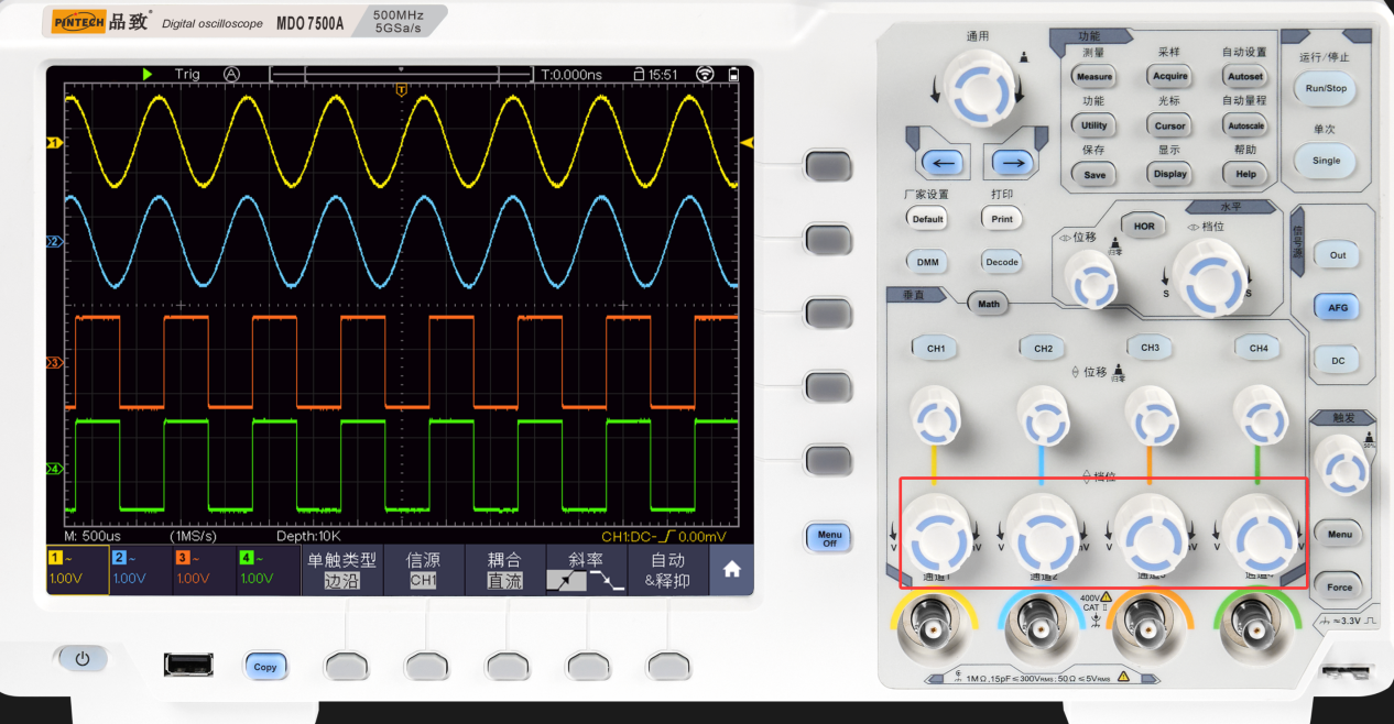

1、选择合适的垂直量程
选择合适的量程范围可以避免信号失真和降低误差。量程选择过大,波形过小,示波器的ADC精度未完全利用,误差将变大;量程选择过小,波形容易超出屏幕,导致无法获取幅值等信息。选择调整垂直量程让波形占据示波器整个屏幕的60%~80%垂直空间,使信号细节更加清晰,从而降低误差,提高测量准确性。具体操作是:转动垂直量程旋钮初步调整量程,若波形未居中显示,再通过垂直位移旋钮将波形移至屏幕中间区域,随后再次微调量程,直至波形相对居中且占据 60% 以上垂直空间,确保信号观测与测量的有效性。
