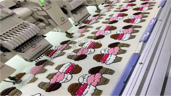

1. 工厂背景:老设备遇上新系统
我们厂位于江浙纺织产业带,主要生产高档绣花面料。三年前,公司引入了一条德国高速绣花生产线,核心控制系统采用西门子S7-1500系列PLC,通过PROFIBUS-DP总线控制12台主绣花机。问题出在配套的国产辅助设备上——包括纱线张力控制器、温湿度调节器和生产计数终端——这些设备只支持RS485接口,且来自不同厂家,Modbus协议版本各异。
生产线运行时,操作工需要在两个系统间手动记录数据,不仅效率低下,还常因数据不同步导致批次质量问题。作为厂里的自动化工程师,我接到的任务很明确:让新旧设备“对话”,实现全链路数据互通。

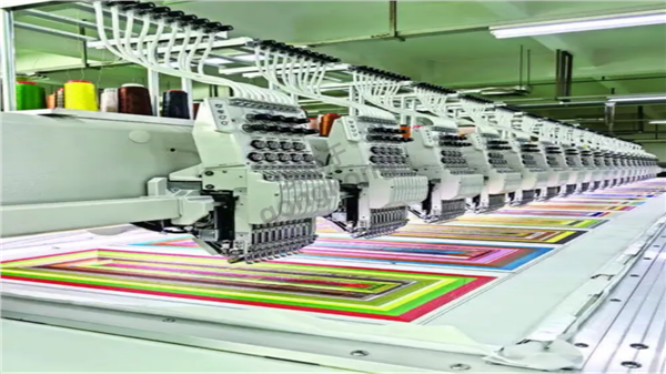

3. 网关的重要性:不只是协议转换器
这个项目中,网关扮演了四个关键角色:
协议翻译官:不仅完成PROFIBUS与Modbus RTU的协议转换,还实时处理了字节序差异。德国设备采用大端格式,而国产设备多为小端格式,网关在转换层自动完成重组。
网络稳定器:纺织车间飞絮多,传统转换模块常因积尘导致接触不良。我们选用的网关采用全密封设计,内置的温度补偿电路能在35-45℃的车间环境下保持稳定时序。
数据预处理节点:网关具备边缘计算能力,能对张力传感器的原始数据做初步滤波,只将有效数据上传至PLC,减少了主站30%的处理负荷。
故障诊断前哨:上周发生的案例很典型——3号绣花机频繁报通信故障。通过网关的实时监测功能,我发现是RS485总线末端未接终端电阻导致信号反射。网关自动启用了信号整形功能,在不停机的情况下临时补偿了阻抗失配,让我们能利用生产间隙处理根本问题。
