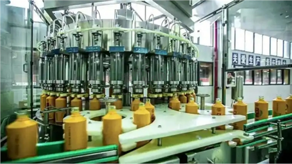

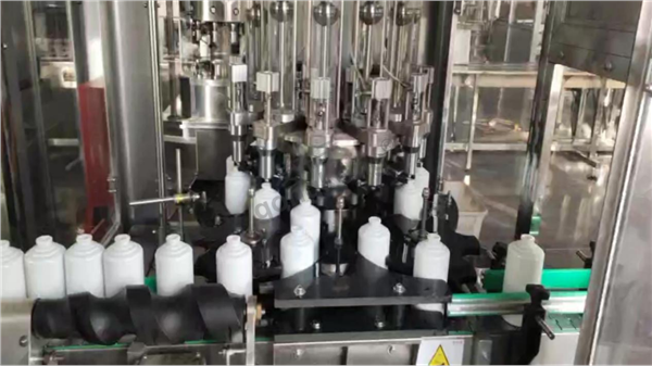

在现代化酒厂灌装生产线,特别是白酒与葡萄酒并存的厂区,核心挑战在于如何让“大脑”与“手脚”高效协同。产线“大脑”——西门子S7-1200/1500系列PLC,通常通过高速、稳定的PROFIBUS-DP网络指挥核心灌装阀、流量计。而众多“手脚”——如伺服驱动器控制的输送带、升降台、旋盖单元,则普遍采用经济、通用的RS485接口及Modbus RTU协议。两者协议互不兼容,犹如语言不通的指挥与士兵。传统方案常被迫更换所有驱动器或增配昂贵PLC模块,成本高、周期长。本项目需在不停产前提下,完成一条兼容100ml至1500ml多规格白酒及标准750ml葡萄酒的柔性灌装线改造,实现精准控制与数据统一管理。
方案设计核心在于引入一台PROFIBUS-DP转RS485网关作为“协议翻译官”。拓扑结构清晰:西门子PLC作为PROFIBUS主站,通过紫色双绞线连接至网关的DP接口。网关则化身“虚拟从站”,被PLC无缝识别与集成。网关另一侧的RS485接口(A+/B-)以手拉手方式,串行连接各伺服驱动器(如台达、三菱等品牌),构建Modbus网络。
其工作流如下:PLC将目标转速、位置等指令打包为PROFIBUS报文发送至网关;网关内部芯片实时解析,将其转换为对应的Modbus RTU指令帧,通过485总线下达给指定从站地址的伺服驱动器。反之,伺服的实时状态与故障码亦循此路径回传至PLC。网关内置双端口缓冲区,有效协调两者在波特率、数据格式上的差异,确保指令零丢失、响应实时(典型循环周期<10ms)。此架构使得PLC编程中,远端伺服如同本地PROFIBUS设备般被直接访问,极大简化了程序逻辑。
在实际应用中,这款网关远非简单连接器,而是系统稳定的基石。首先,它解决了电气兼容性:PROFIBUS采用RS485物理层但协议不同,网关完成了电平匹配与信号隔离,有效抵御灌装车间常见的电机启停干扰。其次,它实现了数据映射的灵活配置:通过配套软件,工程师可将伺服驱动器的多个参数(如状态字、速度反馈)精准映射到PLC的特定输入/输出区,如将灌装机的“卡瓶自停”信号(来自伺服转矩过大报警)快速映射至PLC的急停程序段。最后,它赋予了网络诊断能力:网关状态指示灯与故障代码,能快速定位是通信中断还是从站故障,这在维护拥有数十个伺服节点的长距离灌装线时至关重要。
总结而言,本次改造的创新之处,在于通过一个精巧的网关,将PROFIBUS的确定性与RS485的灵活性深度融合,构建出低耦合、高韧性的混合控制网络。它不仅节省了约30%的硬件改造成本,更关键的是,为酒厂未来接入更多智能传感器(如视觉检测)预留了标准的RS485接口,奠定了产线数字化的基础。实践证明,在追求“无液损”精准灌装与柔性生产的今天,这类协议转换网关已成为工程师实现跨平台集成不可或缺的智慧枢纽,默默守护着每一瓶美酒的完美诞生。
