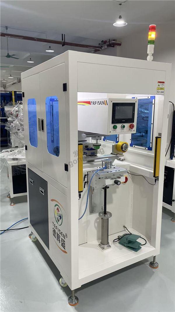

1. 表面预处理是成败前提
SD卡外壳(多为PCABS或混合材料)表面能低且可能残留脱模剂,直接移印必然导致附着力差。必须使用等离子清洗机进行表面活化,提高达因值,这是保证油墨牢固附着、避免缩孔和飞墨的绝对必要步骤。
2. 选用专用油墨与固化体系
必须使用针对硬质塑料开发的高附着力移印油墨。主流选择为溶剂型油墨,因其干燥快、墨层硬、耐磨性好。需确保油墨符合环保法规(如RoHSREACH),并严格进行附着力(百格测试)和耐磨性预验证。
3. 实现超高精度定位
SD卡印刷区域小,且常涉及0.2mm级微型文字(如速度等级、容量)。必须采用带精密卡槽或真空吸附的专用治具,确保重复定位精度在±0.02mm内。设备需刚性好、振动小,建议采用伺服驱动移印机系统。
4. 优化胶头参数与动作
胶头是转印关键。需选用中等偏硬硬度(通常Shore A 10°-20°)、形状与卡片平面匹配的硅胶头。需精细调试其下降速度、压缩量和回弹速度,确保油墨完整转移并清晰脱模,避免重影或拉丝。
5. 控制钢板(胶版)蚀刻深度
印刷精细图案时,钢板蚀刻深度宜浅(通常在15-25微米之间)。过深易导致油墨扩散、边缘模糊;过浅则可能转移量不足、文字断线。钢板材质应选用高精度研磨钢板。
6. 严格控制环境与过程
车间需保持恒温恒湿(建议22-26°C,湿度50-60%),防止温湿度波动导致油墨粘度变化。操作环境应洁净无尘,避免尘埃落在未干油墨上形成瑕疵。
7. 实施 rigorous 的全流程检验
建立从首件到末件的检验制度:
首件检验:核对图案位置、清晰度、颜色。
过程抽检:定时进行附着力测试(3M胶带剥离) 和耐磨测试(专用橡皮擦摩擦)。
最终检验:对印刷内容(特别是微缩文字)进行视觉检测(可借助放大镜或AOI设备)。
