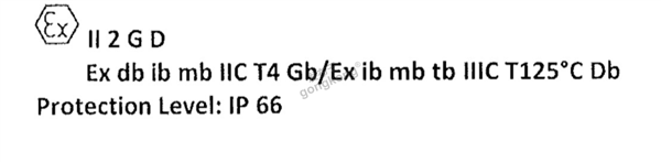

2. 防爆标志:防爆空调必须具有清晰、永久性的防爆标志,以下图的ATEX Welltech空调检验证书中的标志为例,该标志是复合型防爆认证标识,涵盖了气体防爆和粉尘防爆两类环境
2.1 首行的标识:Ex II 2 G D
ü “Ex”国际通用是防爆设备标识表明其符合防爆标准;
ü “II”表示设备适用于除煤矿外的其他爆炸性环境;
ü “2”: 设备的设备类别,代表 高保护级别(对应 ATEX “2G/2D”;
ü “G”: 适用于爆炸性气体环境;
ü “D”: 适用于爆炸性粉尘环境。
2.2 气体防爆部分:Ex db ib mb IIC T4 Gb
ü “db表示隔爆型(d+ Gb(高保护级别),通过坚固外壳封锁内部爆炸能量,防止引燃外部气体;
ü ib: 本质安全型(i+ Gb 级别,限制电路能量(电压 / 电流极低),即使产生电火花也不足以引燃气体;
ü mb: 浇封型(m+ Gb 级别,用环氧树脂等材料密封可能产生火花的元件。
ü “IIC表示气体组别,适用于最危险的 IIC 类气体(如氢气、乙炔),可覆盖 IIBIIA 类气体。
ü “T4”表示温度组别,设备表面最高温度组别为T4≤135℃),避免引燃气体。
2.3 粉尘防爆部分:Ex ib mb tb IIIC T125 C Db
ü ib:本质安全型(i+ Db 级别,限制电路能量,适用于 “高保护级别”(Db)的粉尘环境;
ü mb:浇封型(m+ Db 级别,密封元件,适用于 “高保护级别”(Db)的粉尘环境;
ü tb:外壳保护型(t+ Db 级别,通过外壳防止粉尘进入或堆积,避免引燃粉尘,适用于 “高保护级别”(Db)的粉尘环境;
ü IIIC:粉尘组别,适用于最危险的 IIIC 类粉尘(如铝粉等导电粉尘),可覆盖 IIIBIIIA 类粉尘;
ü T125℃”:粉尘环境的温度限值,设备最高表面温度125℃,避免引燃粉尘;
ü Db:粉尘环境的设备保护级别,适用于粉尘频繁存在的 21 区” 环境。
2.4 防护等级:IP66
ü IP 6:防尘等级,“尘密”,完全防止粉尘进入设备内部。
ü IP 6:防水等级,可承受强烈喷水(水流量 100L/min),无有害影响。
图一 ATEX Welltech空调检验证书的数据样本
综上所述,应确保防爆标志与使用场所的爆炸危险环境相匹配,并且防爆标志应符合国家相关标准和规定。
