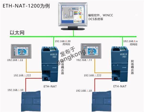

网络耦合器ETH-NAT可以实现 NAT 跨网段功能,将内网所连接 PLC 的 IP 地址,映射到外网的任意 IP,实现上位机跨网段的连接,为现场设备无法修改 IP 地址的问题提供了有效的解决方案。ETH-NAT 分为内网和外网接口,其中内网接口,具备交换机功能,主要用于 PLC、数控、触摸屏等以太网设备的连接;外网为单网口,主要用于上位机的连接。集成 WEB 服务器,通过网页可设置设备参数和运行诊断;可以从任意网口进行配置参数。a806bd1762795393c0491986846cc4c0_e999810331334d6389d1c6b12e148fbd_w_TUOPU.jpg
