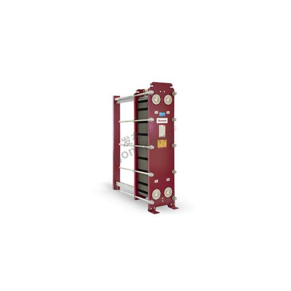

板式换热器因高效传热、结构紧凑、易于维护等优势,被广泛应用于暖通空调、食品饮料、化工、制药、电力等多个行业,然而即便是性能卓越的设备,若安装不当,也会严重影响运行效率,甚至导致泄漏、腐蚀或系统故障,作为国内领先的换热设备制造商,艾克森换热器厂家在此为您提供一份详尽、专业的《如何正确安装板式换热器》指南,帮助用户规避常见安装误区,确保设备长期稳定高效运行。
一、安装前的准备工作
在正式安装前,务必做好以下准备工作:
核对设备型号与图纸:确认所到货的板式换热器型号、接口方向、板片数量、密封垫材质等是否与设计要求一致。
检查基础与空间:确保安装位置平整、坚固,预留足够的操作与维护空间(通常前后需留出1米以上),并考虑设备吊装和拆卸的便利性。
清洁管路系统:新安装或改造的管路中可能存在焊渣、铁锈、泥沙等杂质,必须彻底冲洗干净,避免堵塞流道或损伤密封垫。
二、设备就位与连接
正确吊装:使用设备顶部的吊耳进行吊装,严禁通过接管或夹紧板吊装,以免造成变形或损坏。
接管方向确认:艾克森板式换热器通常标注有“热侧进口”“冷侧出口”等标识,务必按照流程图正确连接,避免逆流或交叉接错。
法兰连接注意事项:连接管道法兰时,应使用合适规格的螺栓,并对称均匀拧紧,防止因受力不均导致密封失效,建议使用力矩扳手,按厂家推荐扭矩值操作。
三、系统冲洗与试压
分段冲洗:在未连接换热器前,先对主管道进行冲洗;连接后,再对整个系统进行低流量冲洗,确保无杂质进入换热器内部。
水压试验:安装完成后,应对系统进行水压试验,试验压力不得超过设备铭牌标注的最大工作压力,艾克森建议试压值为工作压力的1.25倍,保压时间不少于30分钟,检查各接口是否渗漏。
四、运行调试与注意事项
缓慢开启阀门:首次运行时,应缓慢开启进出口阀门,避免水锤或压力骤变对板片造成冲击。
排气操作:系统运行初期需打开排气阀,排出内部空气,防止气阻影响换热效率。
监控运行参数:记录进出口温度、压力、压差等数据,若发现异常(如压差突增、温差变小),应及时排查是否堵塞或结垢。
