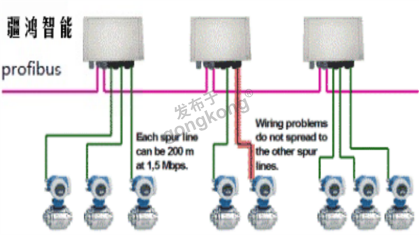

JH-DP6是一款专业的Profibus网络优化设备,能够将传统总线结构转换为稳定的星型拓扑,有效支持复杂布线需求。它具备信号整形与放大功能,可显著提升通讯质量,每个端口最远支持1200米通信距离,是应对Profibus通讯干扰、拓展网络分支的高效解决方案。
JH-DP6是应用于适合工业环境下的PROFIBUS集线器,产品通过EMC电磁兼容性试验标准,它提供了PROFIBUS信号在0-12MBPS速率通讯状态下,以双绞线作为通讯传输电缆,将总线变为星型网络并延长PROFIBUS通讯距离在1200米左右的通讯解决方案。另外一个显著作用是起到了PROFIBUS总线的隔离作用,尤其对于没有任何防浪涌、突波保护措施的总线结构,为避免设备运行风险,更需串接PROFIBUS集线器。在应用了PROFIBUS集线器的总线上,Profi-HUB也增强了PROFIBUS信号的驱动能力,用以驱动总线挂接更多的PROFIBUS设备。Profi-HUB需要外部供电,10--30V DC 宽电压输入,耐压达4000V,同时内置的瞬变抑制元器件,16KV ESD突波保护,能有效的防止PROFIBUS总线被诸如雷击、浪涌等突波损害,确保PROFIBUS设备以及PROFIBUS总线运行在安全、可靠状态。LED指示电源、数据收、数据发工作状态。
完全透明的传输方式,半双工通讯模式,通讯波特率自适应,最高可至12MBPS(与通讯距离有关),无需更改用户通讯软件设置。
