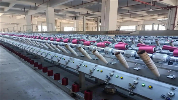

去年夏天,我所在的团队接到某纺织厂扎染车间设备改造项目。该车间原有的西门子PLC系统通过PROFIBUS总线控制部分设备,而新增的六台高精度伺服驱动器仅支持RS485接口。生产主管向我们反映,两种协议不兼容导致染布张力控制不同步,次品率上升了15%。
在扎染工艺中,染料渗透均匀度直接取决于布料张力稳定性。传统人工调节已无法满足客户对渐变色精度的高要求。更棘手的是,车间空间有限,无法大规模更换设备,必须在现有架构下实现全数字化控制。
